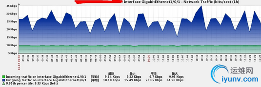

1、监控的图形
这个是通过discovery来发现的图形,只是部分。
2、图形内容
可以看到进出的流量(单位都是bit),已经进来流量的95%的值。

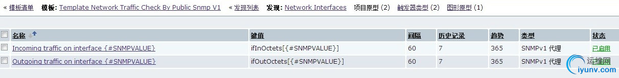

从上面可以看到有2个模板,一个是snmp类型为1,一个是snmp类型为2,大家根据自己的交换机配置来选择。同时在项目、触发器与图形、筛选都是为0,发现里为1,这样就是使用discover来进行自动发现。
可以看到我定义了很多内容,并且监控时间为60s
可以看到我使用snmp为2的协议,
SNMP community是通过宏来定义的,这个需要你在zabbix的“管理"--"一般”--“宏“来定义
使用宏的好处是,如果进行变更,只需要更改一次就可以,方便操作与控制。
进入项目原型,内容为
触发器为

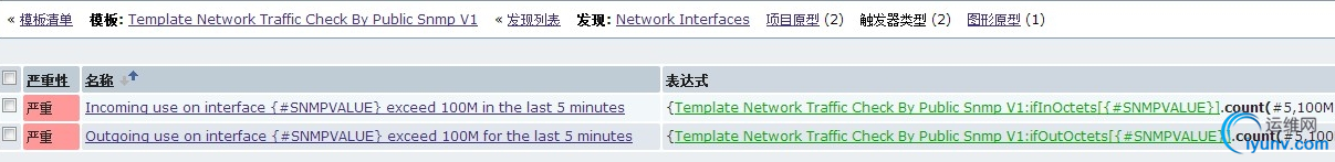

我设置的进、出报警阀值为100m,都是检查5次,如果5i都超过100m才报警,这样方便大家的监控。由于我这里只监控机房总出口的流量,所以我把这个触发器给关闭了。

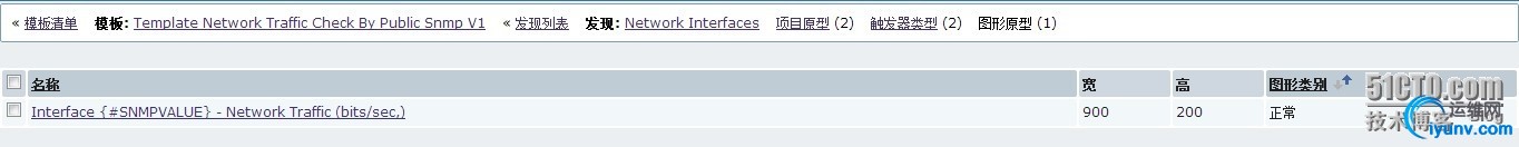

图形
