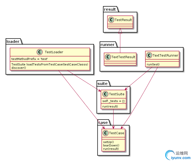

  首先通过查看unittest的源码,来看一下这几个概念,以及他们之间的关系,他们是如何在一起工作的,其静态类图如下:
  • 一个TestCase的实例就是一个测试用例。什么是测试用例呢?就是一个完整的测试流程,包括测试前准备环境的搭建(setUp),执行测试代 码(run),以及测试后环境的还原(tearDown)。元测试(unit test)的本质也就在这里,一个测试用例是一个完整的测试单元,通过运行这个测试单元,可以对某一个问题进行验证。
  • 而多个测试用例集合在一起,就是TestSuite,而且TestSuite也可以嵌套TestSuite。
  • TestLoader是用来加载TestCase到TestSuite中的,其中有几个loadTestsFrom__()方法,就是从各个地方寻找TestCase,创建它们的实例,然后add到TestSuite中,再返回一个TestSuite实例。
  • TextTestRunner是来执行测试用例的,其中的run(test)会执行TestSuite/TestCase中的run(result)方法。
  • 测试的结果会保存到TextTestResult实例中,包括运行了多少测试用例,成功了多少,失败了多少等信息。
  这样整个流程就清楚了,首先是要写好TestCase,然后由TestLoader加载TestCase到TestSuite,然后由 TextTestRunner来运行TestSuite,运行的结果保存在TextTestResult中,整个过程集成在unittest.main模 块中。
