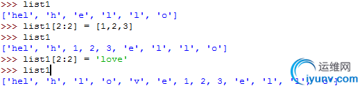

      2.分片操作
         1)显示序列,例:
              注意:(1)list1[beg:end]将显示列表的从list1[beg]到list1[end-1]的元素,list1[end]不会显示
                       (2)list1[beg:end]省略beg,默认beg= 0; 省略end默认end = len(list1)。因此list1[:]显示整个列表。
          2)修改序列,例:
          3)插入序列,例:
                注意:往list1的某个位置插入列表或字串时,列表的每项、字串的每个字符都会作为list1的一个元素,而不会整体插入。

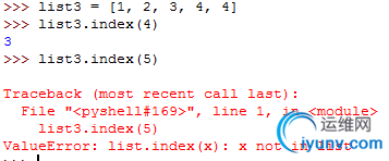

      10.index函数
            功能:从列表中找出与某个元素匹配的第一个匹配项的位置

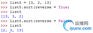

          12.sort函数
               功能:队员列表进行排序
                注意:sort函数修改了原序列,这里如果是采用b = a的方式,那么b和a指向同一个列表。例:
                 思考:那么如何不改变原序列呢?
                      方法一:可以利用sorted()函数。例:
                     方法二:创建副本。例:
                     注意: 对于列表a:
                           b = a   那么b和a都指向同一个列表
                           b = a[:] 那么吧创建了一个列表副本
           关键字排序:key
               长度(len)排序:
            关键字排序:reverse()
                       注意:reverse = True   降序
                                reverse = False  升序

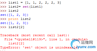

          14. set函数
              功能:列出列表中不重复的元素(去重)集合。例:
             注意:利用set() 函数后就变成了集合,集合例元素无序,再利用list2[2]就出错了。
