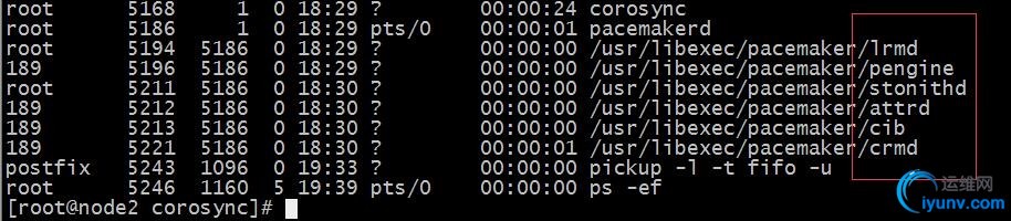

Pacemaker核心组件说明:
  • ccm组件(Cluster Consensus Menbership Service):作用,承上启下,监听底层接受的心跳信息,当监听不到心跳信息的时候就重新计算整个集群的票数和收敛状态信息,并将结果转递给上层,让上层做出决定采取怎样的措施,ccm还能够生成一个各节点状态的拓扑结构概览图,以本节点做为视角,保证该节点在特殊情况下能够采取对应的动作。
  • crmd组件(Cluster Resource Manager,集群资源管理器,也就是pacemaker):实现资源的分配,资源分配的每个动作都要通过crm来实现,是核心组建,每个节点上的crm都维护一个cib用来定义资源特定的属性,哪些资源定义在同一个节点上。
  • cib组件(集群信息基库,Cluster Infonation Base):是XML格式的配置文件,在内存中的一个XML格式的集群资源的配置文件,主要保存在文件中,工作的时候常驻在内存中并且需要通知给其它节点,只有DC上的cib才能进行修改,其他节点上的cib都是拷贝DC上。配置cib文件的方法有,基于命令行配置和基于前台的图形界面配置。
  • lrmd组件(Local Resource Manager,本地资源管理器):用来获取本地某个资源的状态,并且实现本地资源的管理,如当检测到对方没有心跳信息时,来启动本地的服务进程等。
  • pengine组件
        PE(Policy Engine):策略引擎,来定义资源转移的一整套转移方式,但只是做策略者,并不亲自来参加资源转移的过程,而是让TE来执行自己的策略。
        TE(Transition Engine): 就是来执行PE做出的策略的并且只有DC上才运行PE和TE。
  • stonithd组件
        STONITH(Shoot The Other Node in the Head,”爆头“), 这种方式直接操作电源开关,当一个节点发生故障时,另 一个节点如果能侦测到,就会通过网络发出命令,控制故障节点的电源开关,通过暂时断电,而又上电的方式使故障节点被重启动, 这种方式需要硬件支持。

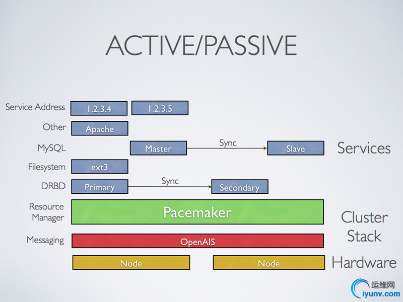

四、Pacemaker集群的分类
1.双机热备(Active/Passive)
    官方说明:许多高可用性的情况下,使用Pacemaker和DRBD的双节点主/从集群是一个符合成本效益的解决方案。

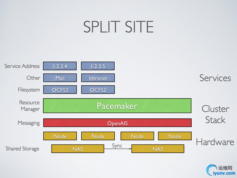

4.共享存储热备 (Split Site)
    官方说明:Pacemaker 1.2 将包括增强简化设立分站点集群

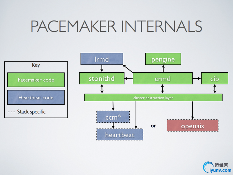

五、Pacemaker内部结构
群集组件说明:
  • stonithd:心跳系统。
  • lrmd:本地资源管理守护进程。它提供了一个通用的接口支持的资源类型。直接调用资源代理(脚本)。
  • pengine:政策引擎。根据当前状态和配置集群计算的下一个状态。产生一个过渡图,包含行动和依赖关系的列表。
  • CIB:群集信息库。包含所有群集选项,节点,资源,他们彼此之间的关系和现状的定义。同步更新到所有群集节点。
  • CRMD:集群资源管理守护进程。主要是消息代理的PEngine和LRM,还选举一个领导者(DC)统筹活动(包括启动/停止资源)的集群。
  • OpenAIS:OpenAIS的消息和成员层。
  • Heartbeat:心跳消息层,OpenAIS的一种替代。
  • CCM:共识群集成员,心跳成员层。
功能概述
    CIB使用XML表示集群的集群中的所有资源的配置和当前状态。CIB的内容会被自动在整个集群中同步,使用PEngine计算集群的理想状态,生成指令列表,然后输送到DC(指定协调员)。Pacemaker 集群中所有节点选举的DC节点作为主决策节点。如果当选DC节点宕机,它会在所有的节点上, 迅速建立一个新的DC。DC将PEngine生成的策略,传递给其他节点上的LRMd(本地资源管理守护程序)或CRMD通过集群消息传递基础结构。当集群中有节点宕机,PEngine重新计算的理想策略。在某些情况下,可能有必要关闭节点,以保护共享数据或完整的资源回收。为此,Pacemaker配备了stonithd设备。STONITH可以将其它节点“爆头”,通常是实现与远程电源开关。Pacemaker会将STONITH设备,配置为资源保存在CIB中,使他们可以更容易地监测资源失败或宕机。
