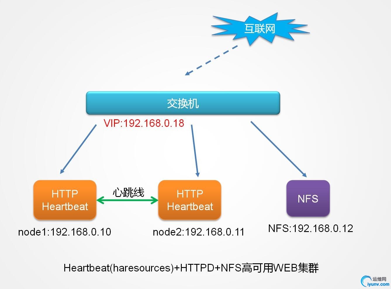

1、拓扑结构图
2、服务器准备
服务器名称IP服务系统
node1.wzlinux.comVIP:192.168.0.18
eht0:192.168.0.10
HTTP、HeartbeatCentOS 6.4 32位
node2.wzlinux.com
VIP:192.168.0.18
eht0:192.168.0.11
nfs.wzlinux.cometh0:192.168.0.12NFSCentOS 6.4 32位

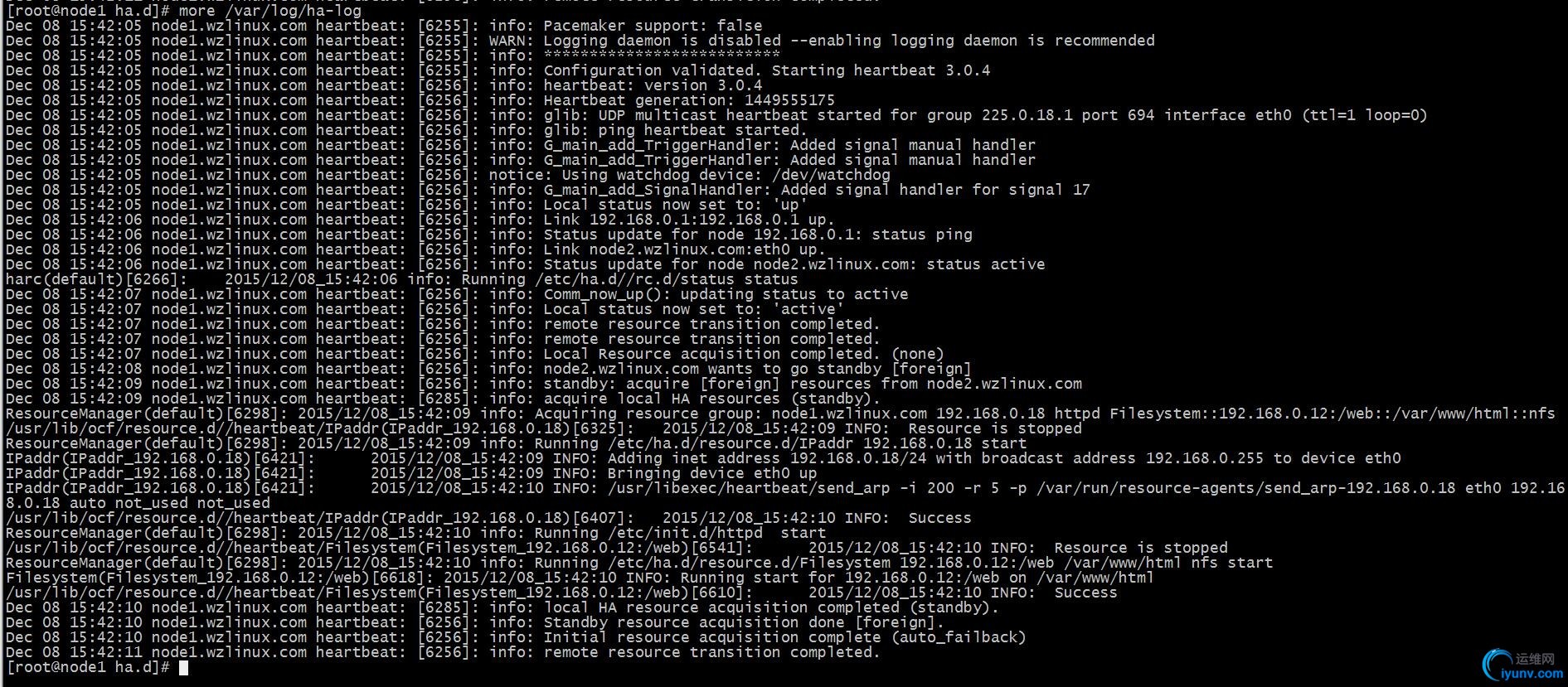

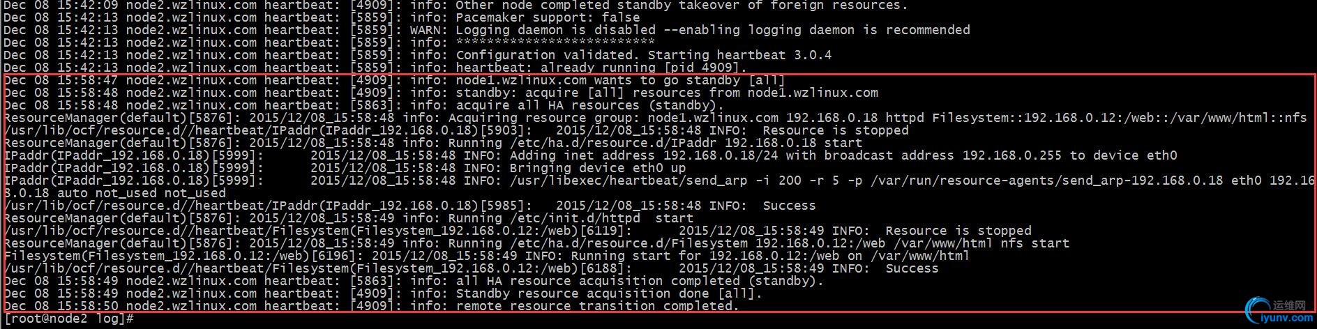

2、查看启动日志
# cat /var/log

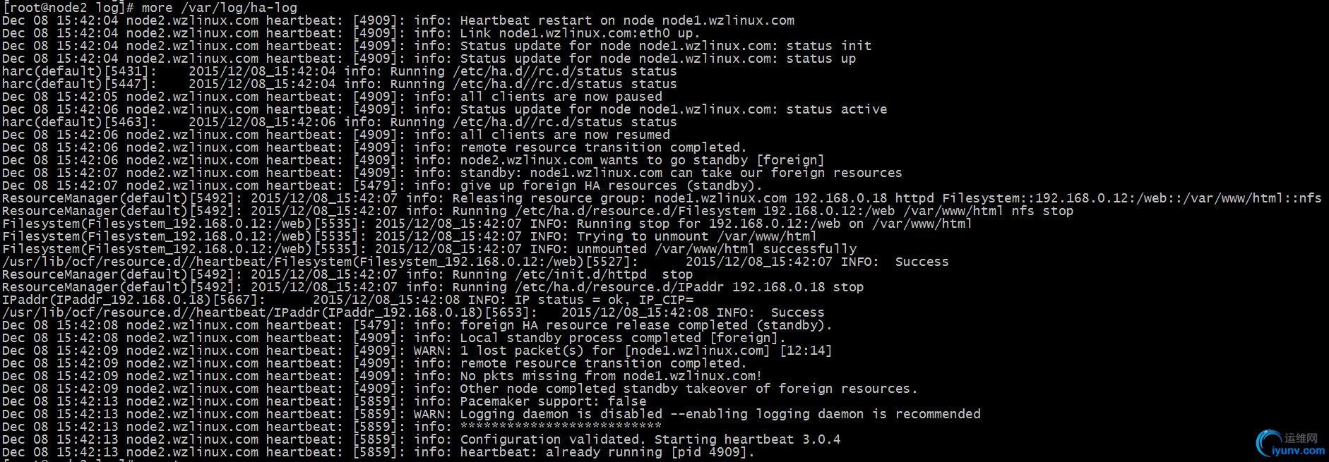

node1
node2
    从日志文件我们可以看出详细的启动过程,包括各种资源的启动,心跳的传播,如果显示的内容和我截图的内容差不多,没有什么ERROR的项目输出,就证明我们的服务启动成功了。

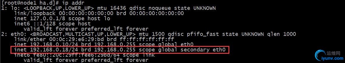

    在node1上面我们可以查看VIP、NFS、Httpd是否全部起来来进一步验证
验证VIP

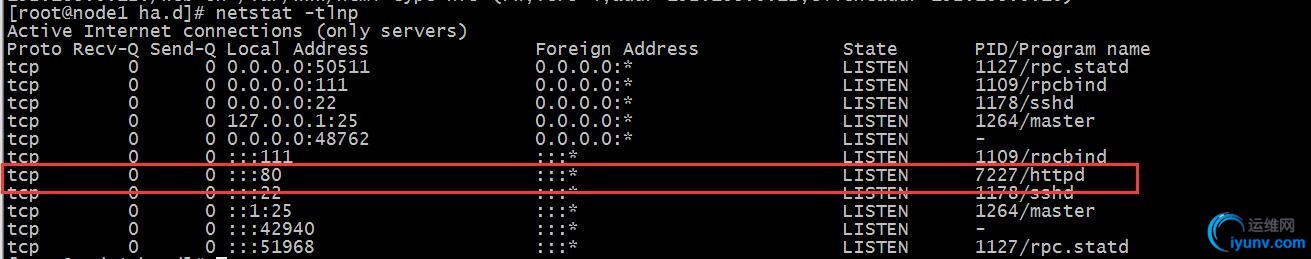

验证WEB服务是否启动

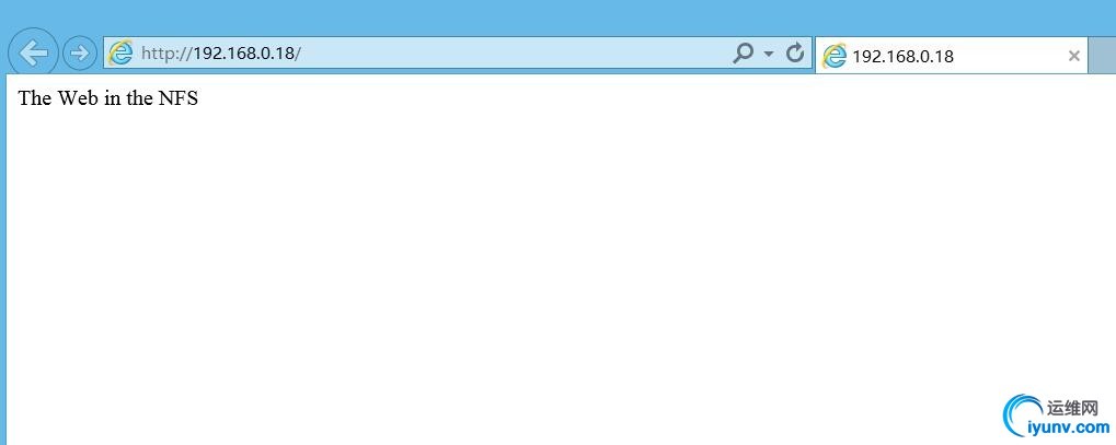

wKiom1ZmkBOS9zBEAADfcSozmgY007.jpg     在客户端浏览器中输入http://192.168.0.18,如显示一下内容证明服务正常运行
    接着我们手动把node1调为备节点,看看现实是否变化,如果没有变化证明一切正常。

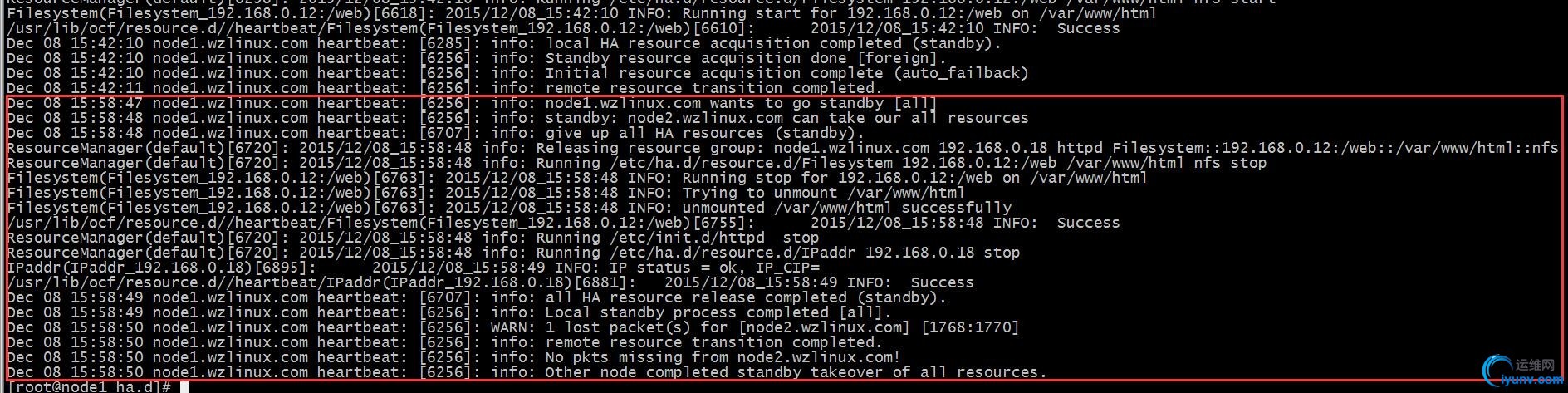

    调为备几点之后,客户端并没有发现变化,其实资源都已经转移到node2节点上面运行,我们可以查看日志内容了解转移过程。
node1:
node2
