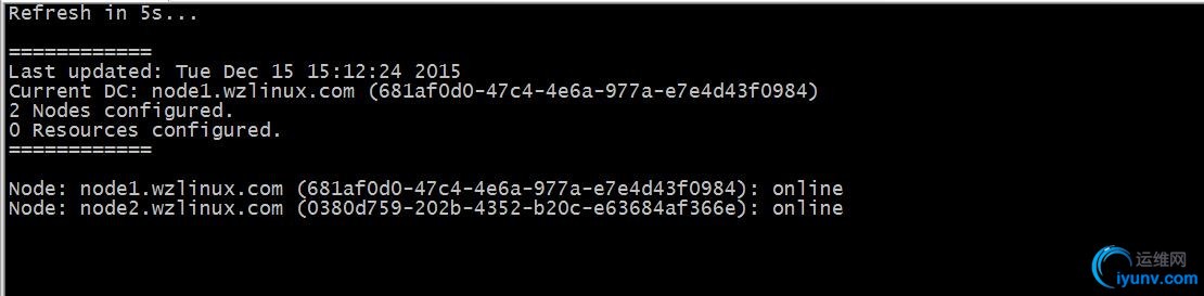

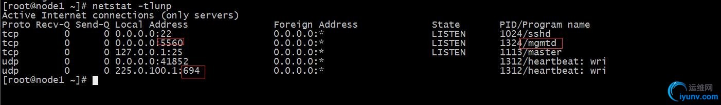

    crm通过mgmtd进程监听在5560/tcp
[iyunv@node1 ~]# crm_mon
    可以看到两节点都是online,如果显示的是OFFLINE,可以尝试重启一下heartbeat。

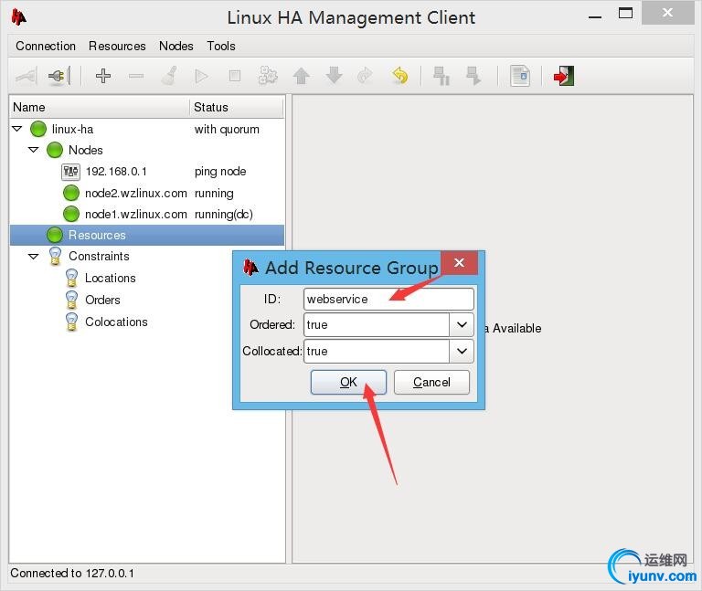

3、启动图形配置管理
[iyunv@node1 ~]# hb_gui
六、配置WEB服务高可用
1、两台设备同时安装httpd
yum install httpd -y
    设定好测试页面,我这里不再进行演示。

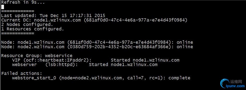

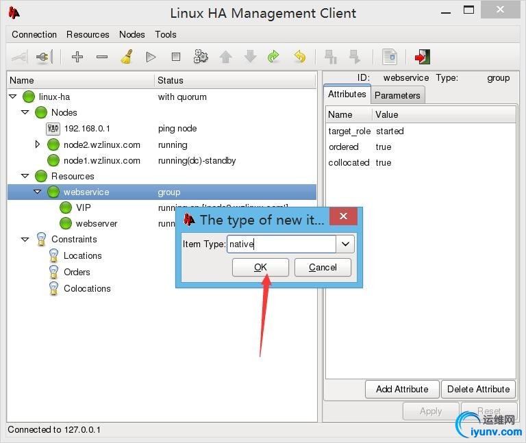

2、配置VIP
3、配置HTTP服务

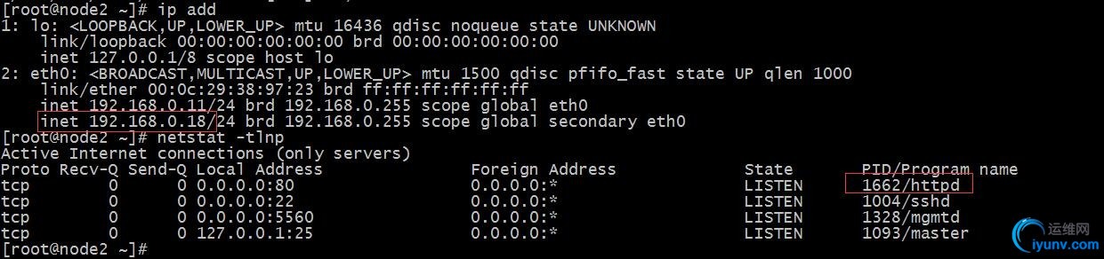

4、启动服务

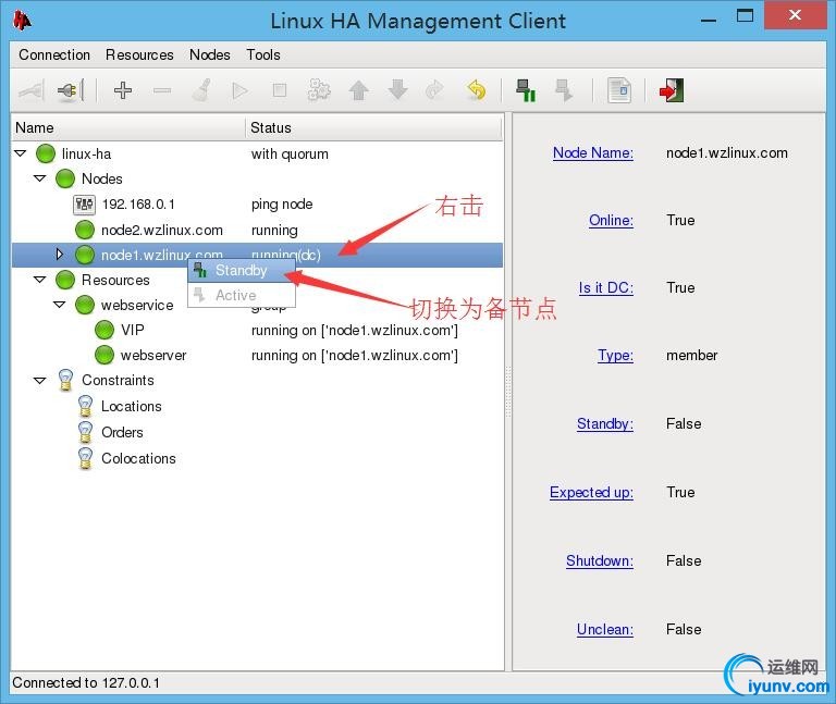

5、检查是否启动成功
6、测试故障
注:因为我使用的不是共享存储,所以数据显示不一样,后面我们可以添加共享存储NFS,也比较简单。

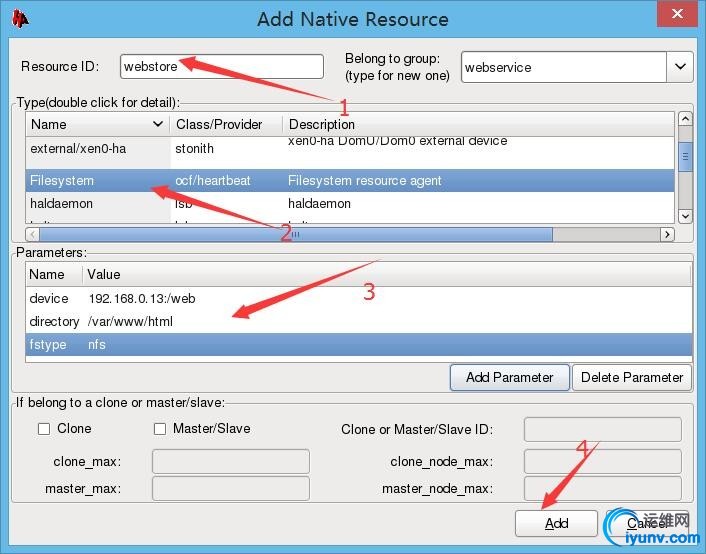

7、添加NFS存储演示
    假设我们的NFS服务器是192.168.0.13 共享目录是/web。
