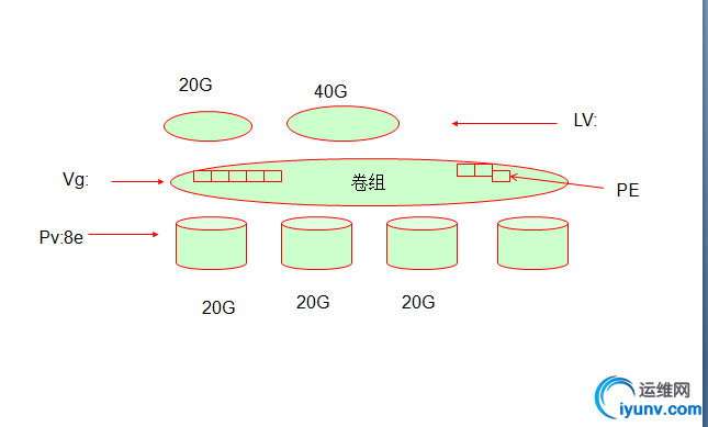

LVM机制:
   将底层块设备的磁盘分区创建成物理卷PV,将PV合并成更高层的VG卷组,能将一个以上的物理硬盘分区加入进去组成成逻辑设备,类似于扩展分区,没有办法直接使用,所以要在VG之上创建LV,这才是真正的逻辑卷,每个LV都是一个独立的文件系统,可以将它格式化并使用。大小可以是卷组内的任意可用大小,设置可以跨越多个PV,VG可以将每个加入进来的PV空间划分成多个固定大小的存储块(PE:Phsical Extent),PE的大小取决于VG的定义,只有PV加入进VG后才会被分为多个PE供LV使用。当PE加入进LV后,就变成了LE(Logical Extend)。所以逻辑卷LV可以随意的扩大伸缩,当需要扩展LV空间时就从卷组中加入进未被使用的PE,当需要缩小LV空间时就减去LV中的PE,而且不损害LV内的文件(缩小后的空间大于存储文件的前提)。同理,VG也能随意扩展伸缩空间,当空间较小时就加入PV来扩大VG空间,当要缩减空间时就拆掉PV减小空间(前提是当前PV没有存储数据文件,如果PV内存的有数据,就把这些数据转移到别的PV中再拆掉)。但LV毕竟是基于软件在较高层次上实现的,一旦数据发生损坏,修复起来非常困难。

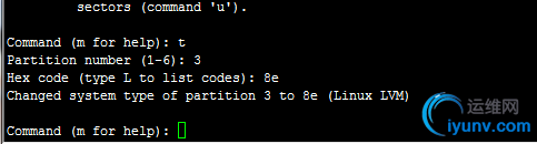

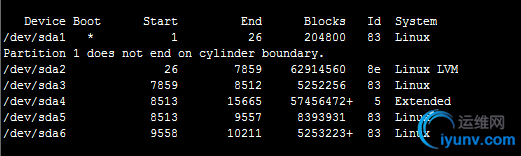

      第一步:创建磁盘分区,如图所示我们有 sda3、sda5和sda6供我们使用
      第二步:在fdisk命令下键入t更改这三个分区的id为8e(物理卷)如图所示,sda5和sda6同理            可创建为代用物理卷。

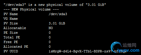

      第三步:pvcreate /dev/DEVICE 创建pv,
        ~]# pvcreate /dev/sda3

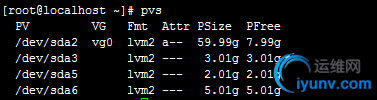

      第四步:pvs查看pv
        ~]# pvs
          pvdisplay查看详细信息
        ~]# pvdisplay

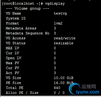

     第三步:vgs查看testvg信息
         ~]# vgs
         ~]# vgdispaly

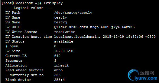

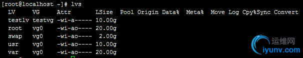

      第二步:lvs查询lv信息:
         ~]# lvs
         ~]# lvdisplay

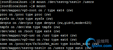

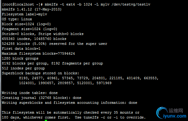

将testlv创建文件系统之后挂载到目录下就可以使用该逻辑卷:
        ~]# mke2fs -t ext4 -b 1024 -L mylv /dev/testvg/testlv
       ~]# mount /dev/testvg/testlv /users

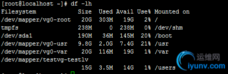

wKiom1Z1VtHy7qWmAAAXCCFQSvE153.jpg    扩展后提示成功把testl从10G更改到15G,但是我们输入df -lh查看大小发现testlv还是10G:
     ~]# df -lh
   就是因为文件系统并没有得到扩展,而扩大的只是物理系统。所以我们要扩展文件系统:
    ~]# resize2fs /dev/testvg/testlv
此时再查看df -lh:testlv已经变为15G了,如图:

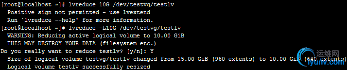

缩减逻辑卷:(风险大不建议缩减)

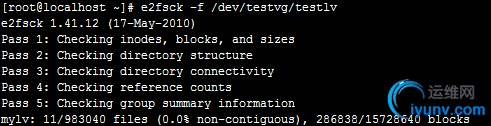

   #umount /dev/VG_NAME/LV_NAME
   #e2fsck -f /dev/VG_NAME/LV_NAME
   #resize2fs /dev/VG_NAME/LV_NAME #[mMgGtT](缩减至指定大小)
   #lvreduce -L [-]#[mMgGtT]-表示缩减的大小,不加- 表示缩减到的大小/dev/VG_NAME/LV_NAME
   #mount
   我们要实现逻辑卷的缩减,要保证缩减到的大小能容纳下该文件系统的所有文件。首先得先卸载该文件系统,然后强制检查该文件系统有没有损坏,然后缩减逻辑系统边界,再缩减lv物理边界,然后挂载并使用。
