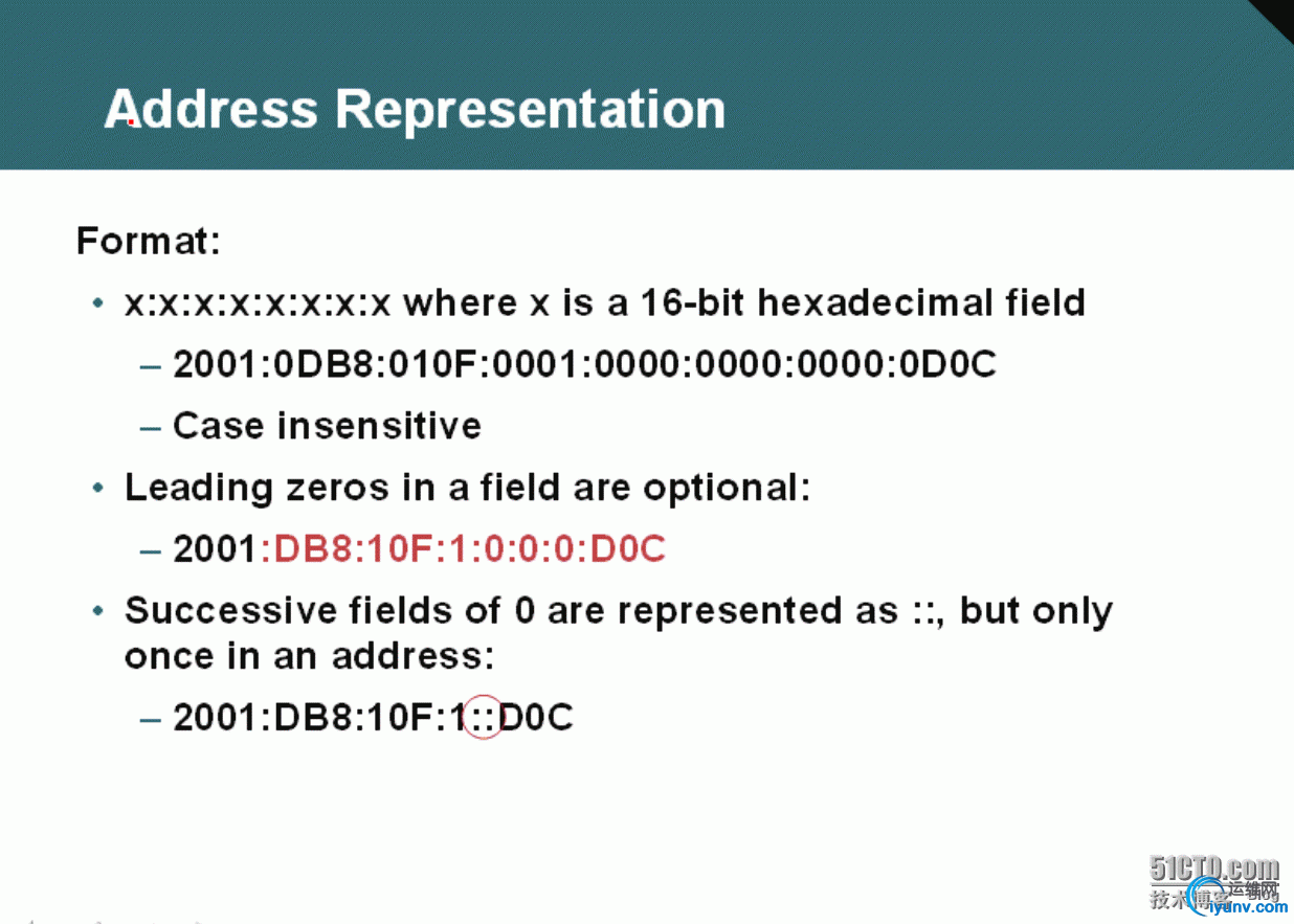

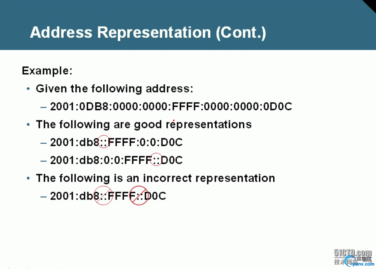

IPv6地址格式:x:x:x:x:x:x:x:x,其中x为16进制。
IPv6简化:
2001:0DB8:010F:0001:0000:0000:0000:0D0C        去掉前导0
2001: DB8:10F:   1:   0:   0:   0: D0C 连续多个0可以用::代替
2001: DB8:10F:   1         ::      D0C
2001:0DB8:0000:0000:FFFF:0000:0000:0D0C
可以表示为
2001:DB8::FFFF:0:0:0D0C 或 2001:0DB8:0:00:FFFF::0D0C
但不能表示为
2001:0DB8::FFFF::0D0C
因为这样不知道前后两个::分别表示多少个0

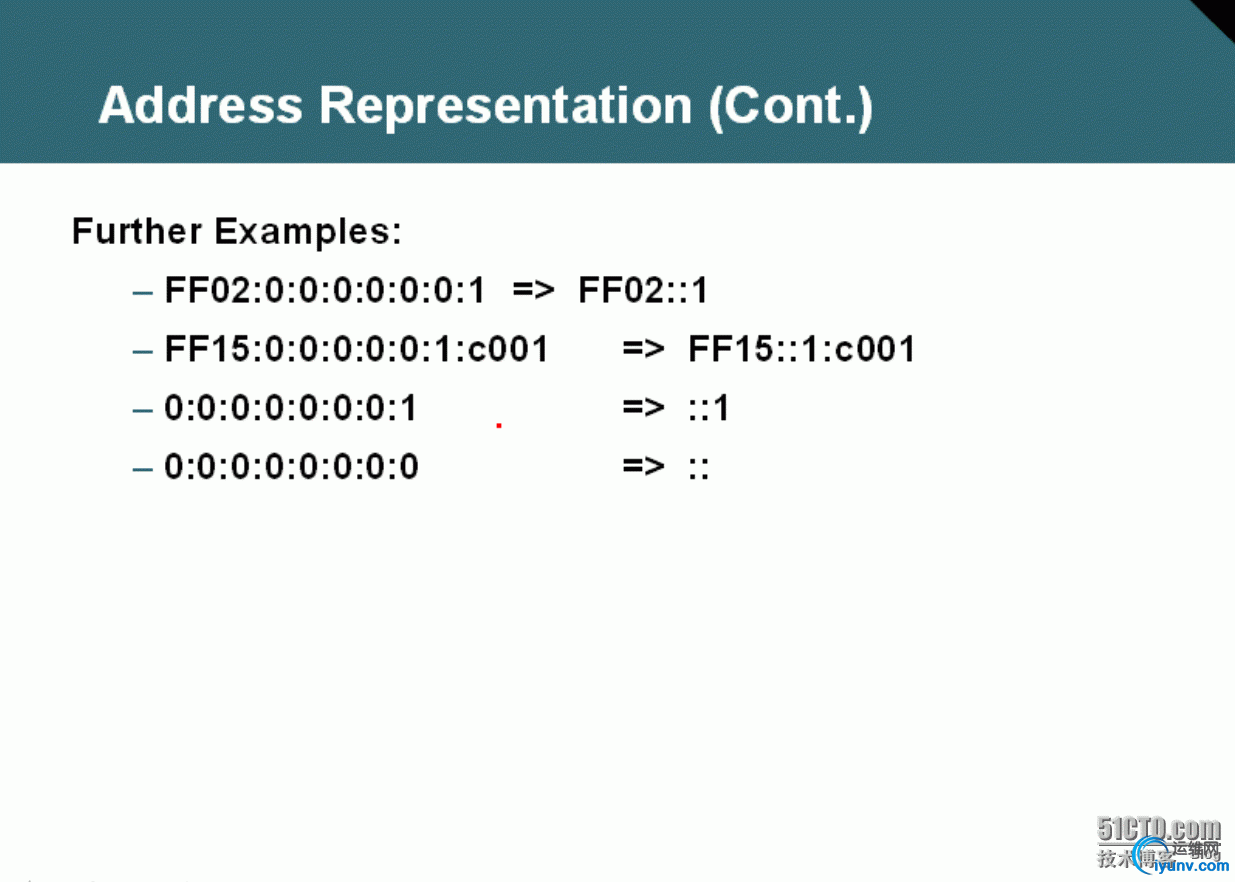

例子:
FF02:0:0:0:0:0:0:1        FF02::1
FF15:0:0:0:0:0:1:C001        FF15::1:C001

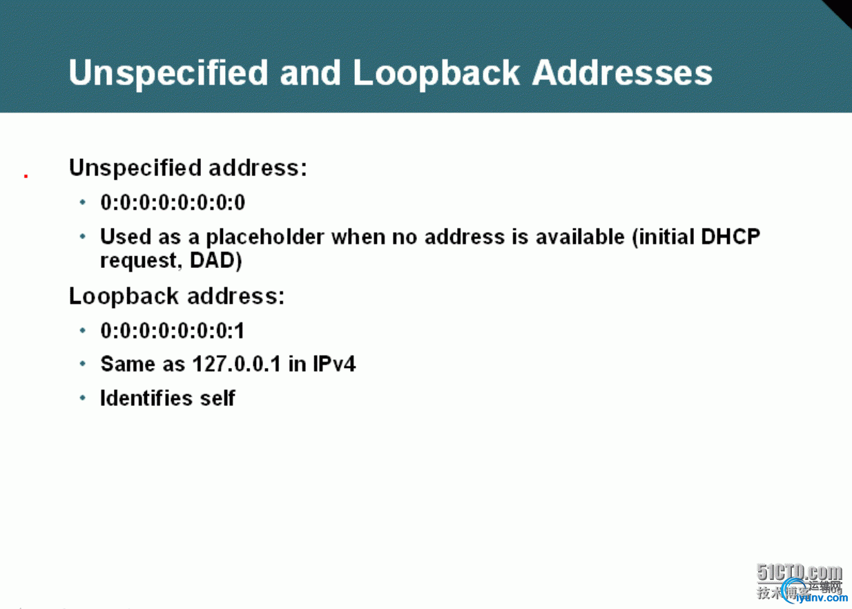

0:0:0:0:0:0:0:1                ::1
0:0:0:0:0:0:0:0                ::

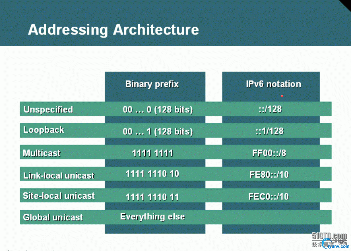

IPv6地址分类
单播Unicast(一对一)

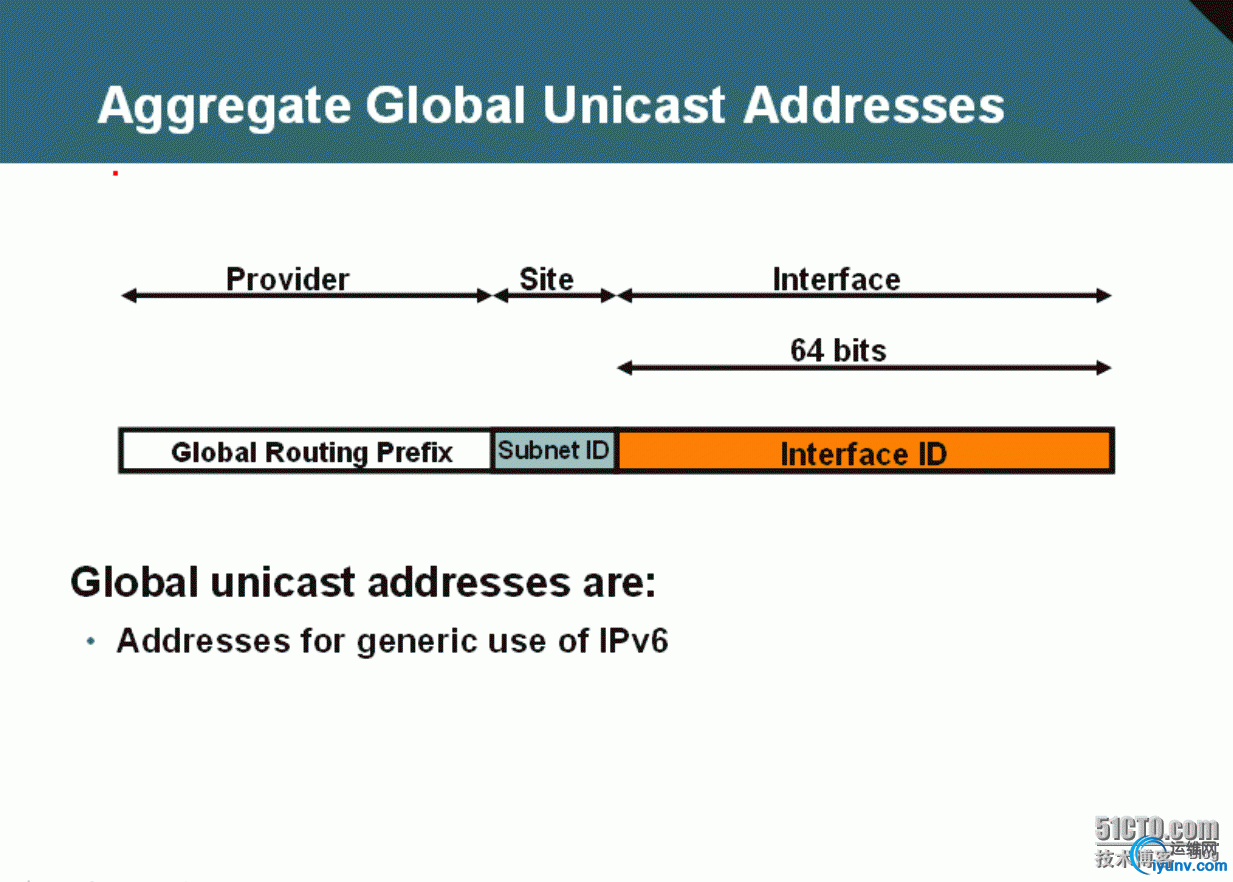

        Aggregate Global Unicast Addresses(公网)        2000::/3
        Link-local Addresses                                FE80::/10

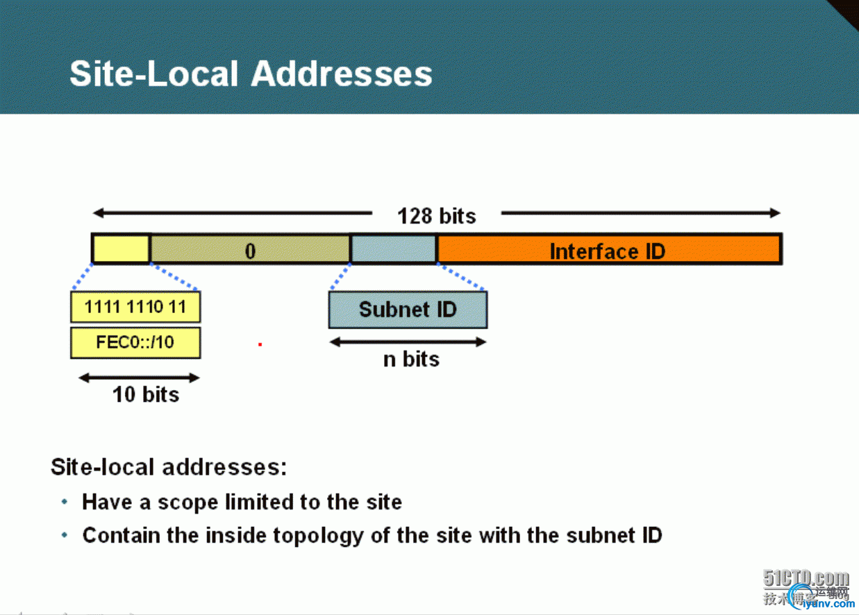

        Site-local Addresses(私网)                        FEC0::/10
        Unspecified                                        ::/128
        Loopback                                        ::1/128
        IPv4 compatible                                        直接将10进制转为16进制
组播Multicast(一对多)                                        FF00::/8

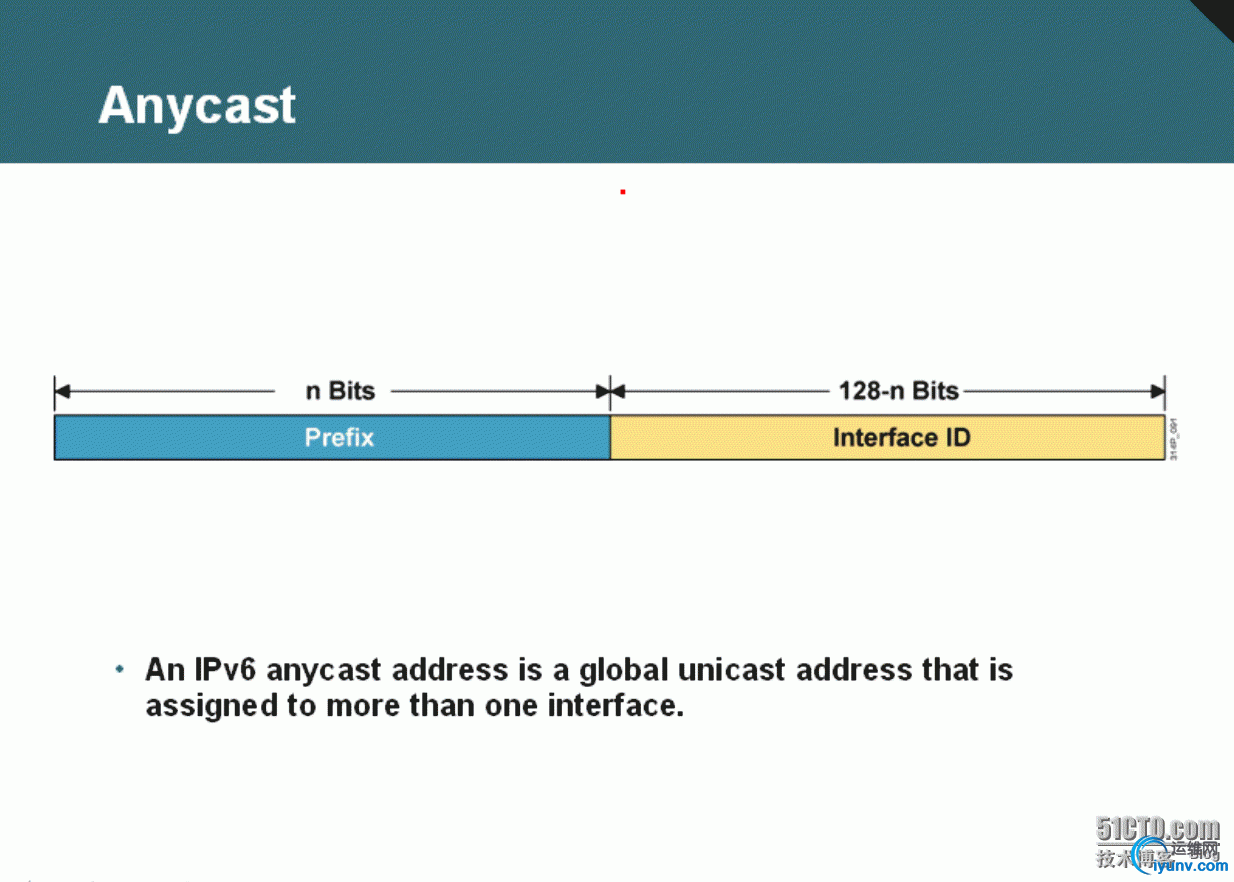

任意播Anycast(一对最近)

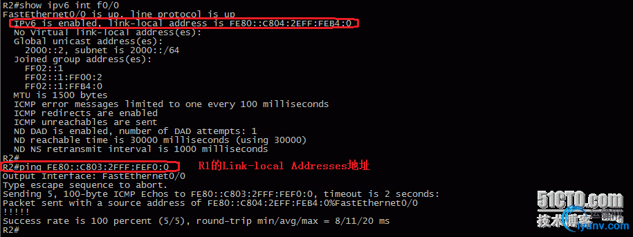

3、IPv6配置Link-local Addresses地址(FE80::/10)
R1配置
interface FastEthernet0/0
ipv6 enable
R2配置
ipv6 enable
4、IPv6配置Aggregate Global Unicast Addresses(2000::/3)
R1配置
ipv6 address 2000::1/64
R2配置
ipv6 address 2000::2/64
