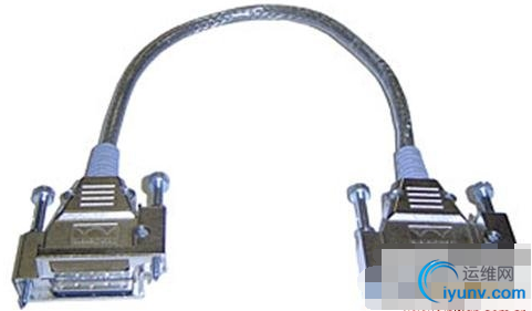

第一步:材料准备
  • 堆叠线缆两根
第二步:
