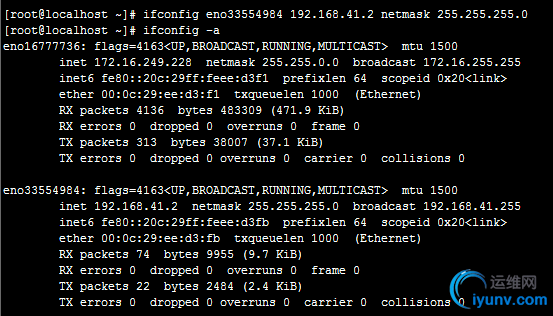

        1.ifconfig:接口及地址查看和管理
          ifconfig  [INTERFACE]
        1)   # ifconfig -a:显示所有接口,包括inactive状态的接口;如图:

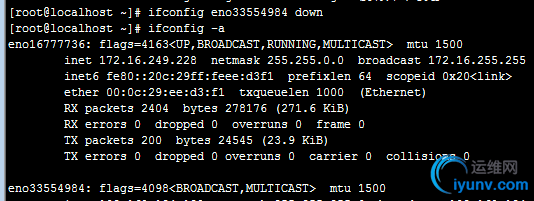

   2) #ifconfig可以指定某个网卡的激活或者关闭
    # ifconfig  IFACE  IP/MASK  [up|down]
    如图,已经关闭eno33554984

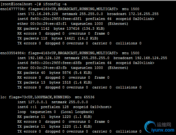

3)#ifconfig可以指定某网卡的ip及子网掩码,直接设置IP
  格式:ifconfig  IFACE  IP  netmask  NETMASK
示例:
或者使用[iyunv@localhost ~]# ifconfig eno33554984 192.168.41.3/24 up
同样可以达到目的。
上面的命令时因为立即送往内核中的TCP/IP协议栈,所以会立即生效,但是不会永久生效,重启即消失。
