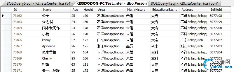

  表中的数据14万左右,大概类似下面这样:
  此表,暂时没有任何索引。

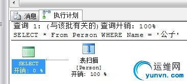

一、数据访问操作 1、表扫描
  表扫描:发生于堆表,并且没有可用的索引可用时,会发生表扫描,表示整个表扫描一次。
  现在,我们来对此表执行一条简单的查询语句:
  SELECT * From Person WHERE Name = '公子'
  查看执行计划如下:
  表扫描,顾名思义就是整张表扫描,找到你所需要的数据了。

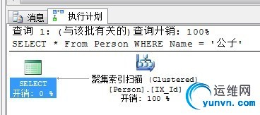

 2、聚集索引扫描
  聚集索引扫描:发生于聚集表,也相当于全表扫描操作,但在针对聚集列的条件如(WHERE Id > 10)等操作时,效率会较好。
  下面我们在Id列来对此表加上一个聚集索引
  CREATE CLUSTERED INDEX IX_Id ON Person(Id)
  再次执行同样的查询语句:
  执行计划如下:
  为什么建的聚集索引在Id列,会对扫描有影响呢?更何况与Name条件也没关系啊?
  其实,你加了聚集索引之后,表就由堆表变成了聚集表。我们知道聚集表的数据存在于聚集索引的叶级节点。因此,聚集扫描与表扫描其实差别不大,要说差别大,也得看where条件里是什么,以后返回的数据。就本条SQL语句而言,效率差别并不大。

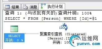

 3、聚集索引查找
  聚集索引查找:扫描聚集索引中特定范围的行。
  看执行以下SQL语句:
  SELECT * FROM Person WHERE Id = '73164'
  执行计划如下:

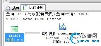

 4、索引扫描
  索引扫描:整体扫描非聚集索引。
  下面我们来添加一个聚集索引,并执行一条查询语句:
  CREATE NONCLUSTERED INDEX IX_Name ON Person(Name)    --创建非聚集索引  SELECT Name FROM Person
  查看执行计划如下:
  为什么此处会选择索引扫描(非聚集索引)呢?

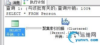

  因为此非聚集索引能够覆盖所需要的数据。如果非聚集索引不能覆盖呢?例如,我们将SELECT改为SELECT *再来看看。
  好明显,返回结果所包括的记录太多,用非聚集索引反而不合算。因此使用了聚集索引。

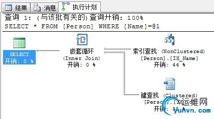

 5、书签查找
  前面关于索引的学习我们已经知道,当在非聚集索引中并非覆盖和包含所需全部的列时,SQL Server会选择,直接进行聚集索引扫描获得数据,还是先去非聚集索引找到聚集索引键,然后利用聚集索引找到数据。
  下面来看一个书签查找的示例:
  SELECT * FROM Person WHERE Name = '胖胖'  --Name列有非聚集索引
  执行计划如下:
  上面的过程可以理解为:首先通过非聚集索引找到所求的行,但这个索引并不包含所有的列,因此还要额外去基本表中找到这些列,因此要进行键查找,如果基本表是以堆进行组织的,那么这个键查找(Key Lookup)就会变成RID查找(RID Lookup),键查找和RID查找统称为书签查找。不过有时当非聚集索引返回的行数过多时,SQL Server可能会选择直接进行聚集索引扫描了。

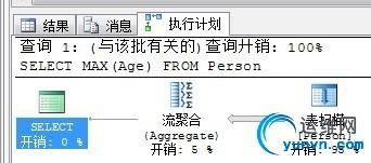

二、流聚合操作 1、流聚合
  流聚合:在相应排序的流中,计算多组行的汇总值。
  所有的聚合函数(如COUNT(),MAX())都会有流聚合的出现,但是其不会消耗IO,只有消耗CPU。
  例如执行以下语句:
  SELECT MAX(Age) FROM Person
  查看执行计划如下:

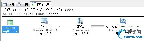

  计算标量:根据行中的现有值计算新值。比如COUNT()函数,多一行,行数就加1咯。
  除MIN和MAX函数之外的聚合函数都要求流聚合操作后面跟一个计算标量。
  SELECT COUNT(*) FROM Person
  查看执行计划如下:

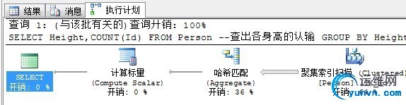

3、散列聚合(哈希匹配)
  对于加了Group by的子句,因为需要数据按照group by 后面的列有序,就需要Sort来保证排序。注意,Sort操作是占用内存的操作,当内存不足时还会去占用tempdb。SQL Server总是会在Sort操作和散列匹配中选择成本最低的。
  SELECT Height,COUNT(Id) FROM Person    --查出各身高的认输  GROUP BY Height
  执行计划如下:
  对于数据量比较大时,SQL Server选择的是哈希匹配。
  在内存中建立好散列表后,会按照group by后面的值作为键,然后依次处理集合中的每条数据,当键在散列表中不存在时,向散列表添加条目,当键已经在散列表中存在时,按照规则(规则是聚合函数,比如Sum,avg什么的)计算散列表中的值(Value)。

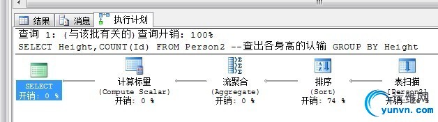

 4、排序
  当数据量比价少时,例如执行以下语句,新建一个只有数十条记录的与Person一样的表。
  SELECT * INTO Person2 FROM Person2  WHERE Id < 100
  再来执行同样的查询语句:
  SELECT Height,COUNT(Id) FROM Person2    --只是表换成了数据量比较少的表  GROUP BY Height
  执行计划如下:

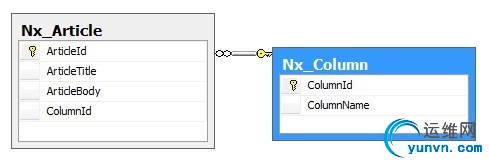

  新建两张表如下
  这是一个简单的新闻,栏目结构。

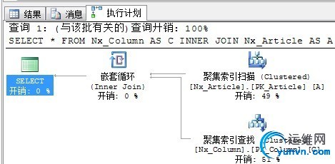

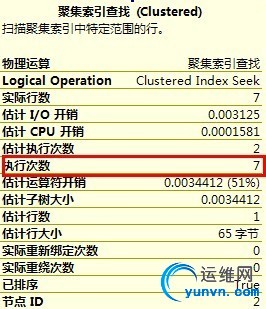

 1、嵌套循环
  先来看一个简单的Inner Join查询语句
  SELECT * FROM Nx_Column AS C  INNER JOIN Nx_Article AS A  ON A.ColumnId = C.ColumnId
  执行计划如下:
  循环嵌套连接的图标同样十分形象,处在上面的外部输入(Outer input),这里也就是聚集索引扫描。和处在下面的内部输入(Inner Input),这里也就是聚集索引查找。外部输入仅仅执行一次,根据外部输入满足Join条件的每一行,对内部输入进行查找。这里由于是7行,对于内部输入执行7次。
  根据嵌套循环的原理不难看出,由于外部输入是扫描,内部输入是查找,当两个Join的表外部输入结果集比较小,而内部输入所查找的表非常大时,查询优化器更倾向于选择循环嵌套方式。

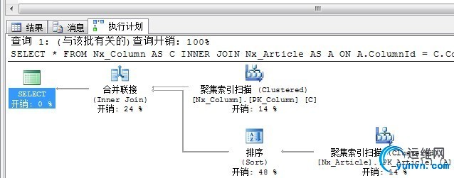

 2、合并连接
  不同于循环嵌套的是,合并连接是从每个表仅仅执行一次访问。从这个原理来看,合并连接要比循环嵌套要快了不少。
  从合并连接的原理不难想象,首先合并连接需要双方有序.并且要求Join的条件为等于号。因为两个输入条件已经有序,所以从每一个输入集合中取一行进行比较,相等的返回,不相等的舍弃,从这里也不难看出Merge join为什么只允许Join后面是等于号。从图11的图标中我们可以看出这个原理。
  SELECT * FROM Nx_Column AS C  INNER JOIN    Nx_Article AS A  ON A.ColumnId = C.ColumnId  OPTION(MERGE join)
  执行计划如下:
  如果输入数据的双方无序,则查询分析器不会选择合并连接,我们也可以通过索引提示强制使用合并连接,为了达到这一目的,执行计划必须加上一个排序步骤来实现有序。这也是上述SQL语句为什么要加OPTION(MERGE join)的原因。上述对Article表的ColumnId列进行了排序。
