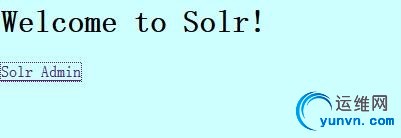

5、启动tomcat,访问http://localhost:8089/solr即可显示主界面 181519011155543.jpg 181519385521574.jpg   6、上述所有操作仅是了解solr作为一个web应用如何启动,后续依次介绍其它概念及界面操作。
