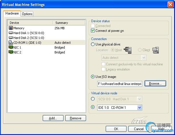

  3.2安装linux
创建完两个虚拟节点以后,我们要开始安装linux了。在窗口的左边的Inventory框里,右键节点linux1,选择virtual
machine settings…,在弹出的框中,我们选中CD-ROM,然后选择Use ISO
Image,并输入相应的linux安装介质的第一个ISO文件的位置,如下图所示。选择ok以后,点击Power->Power
On,相当于为节点
点击查看大图
  加电,剩下的工作与在单PC机器上安装linux过程一样。这里提一点,就是在给磁盘分区
时,
如果不使用LVM,那么在分区时,/boot给120M,/swap给256M,/给2900M,然后再创建一个/oracle,把剩下的空间都给
/oracle。在安装过程中,当提示需要换另外一张盘时,你只要再次进入图一所示界面,更改ISO文件并确定以后,再进入虚拟机
,选择提示中的ok即可。同样的方法,我们可以安装好另外一台虚拟机上的linux。

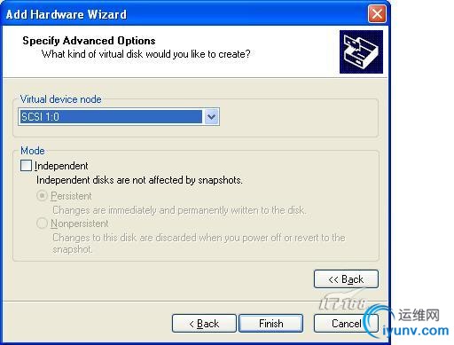

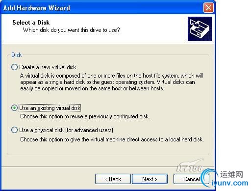

  共享磁盘安装好以后,我们需要把它加入到前面安装好的两台linux虚拟机里。选择linux1,仍然进入到图一所示的界面里,选择左边的add按钮,在弹出的框中,选择Hard Disk,并点击next,选择方式如下面图二
所示,并点击next,输入我们刚才创建的共享磁盘名:D:\virtualos\sharedisk.pln,然后不要点击finish,要点击
advanced,选择磁盘为SCSI
1:0。如下图三所示。最后点击finish。这样,我们就为linux1节点添加了共享存储。随后,我们用同样的方法为linux2节点也添加该共享存
储。
