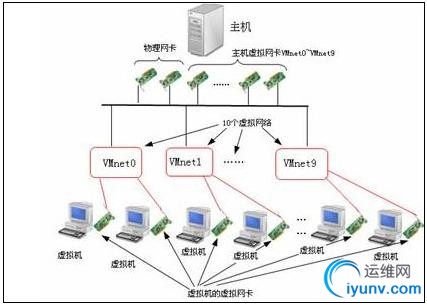

【经验之谈】通过以上两步介绍,可能有些模糊了,特别在读到本章后面具体虚拟机网络配置时,主机、主机虚拟网卡、虚拟网络(一个虚拟网络对应一个虚拟交换机,Windows系统中最多可以创建10个,而在Linux系统中最多可以创建256个),以及在配置具体虚拟机网络时所用到的虚拟机虚拟网卡的关系到底如何。只有弄清楚这几者的关系,才能正确理解和配置虚拟机的各种不同模式的网络连接。其实它们之间的关系如图6-28所示。
<shapetype id="_x0000_t75" coordsize="21600,21600" o:spt="75" o:preferrelative="t" path="m@4@5l@4@11@9@11@9@5xe" filled="f" stroked="f"><stroke joinstyle="miter"></stroke><formulas><f eqn="if linedrawn pixellinewidth 0"></f><f eqn="sum @0 1 0"></f><f eqn="sum 0 0 @1"></f><f eqn="prod @2 1 2"></f><f eqn="prod @3 21600 pixelwidth"></f><f eqn="prod @3 21600 pixelheight"></f><f eqn="sum @0 0 1"></f><f eqn="prod @6 1 2"></f><f eqn="prod @7 21600 pixelwidth"></f><f eqn="sum @8 21600 0"></f><f eqn="prod @7 21600 pixelheight"></f><f eqn="sum @10 21600 0"></f></formulas><path o:extrusionok="f" gradientshapeok="t" o:connecttype="rect"></path><lock v:ext="edit" aspectratio="t"></lock></shapetype>
图6-28 主机、主机虚拟网卡、虚拟网络、虚拟机虚拟网卡的关系

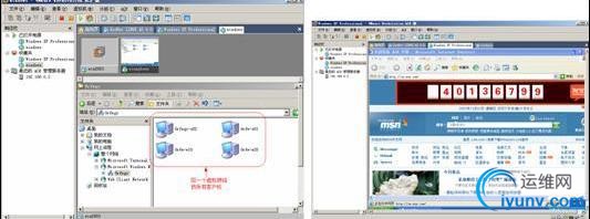

配置成桥接网络连接模式的虚拟机就当作主机所在以太网的一部分,像主机一样可以访问以太网中的所有共享资源(如图6-35所示)和网络连接,可以直接共享主机网络的互联网接入线路访问互联网。主机与虚拟机之间,以及各虚拟机之间都可以互访。这种网络连接模式适合于对虚拟机网络用户信任的情况下。如图6-36所示的就是采用桥接网络模式的虚拟机连接到联网的页面。
图6-35 虚拟机访问主机所在以太网网上邻居 图6-36 桥接网络模式虚拟机的互联网访问页面
从图中可以看出,主机中除了可以安装多块物理网卡外,在Windows系统中,还可以有最多10个主机虚拟网卡。这主机物理网卡和虚拟网卡不是直接与虚拟机连接的,而是直接与VMnet0~VMnet9这最多10个虚拟网络(虚拟交换机)连接的。在Windows主机系统中,一个虚拟网络可以连接的虚拟设备的数量是不受限制的,而在Linux主机系统中,一个虚拟交换网络最多可以连接32个虚拟设备。而虚拟机的虚拟网卡也不是直接与主机中的物理网卡,或者虚拟网卡连接的,也是直接连接到相应的虚拟网络的。主机和虚拟机上均可以最多配置10个虚拟网卡,不仅主机可以连接到多个虚拟网络之中,就是同一个虚拟机也可以连接到多个不同的虚拟网络之中(主机上的虚拟网卡创建方法将在本节后面的“主机虚拟适配器”选项卡进行介绍,虚拟机上的虚拟网卡创建方法将在本章后面介绍。)。
