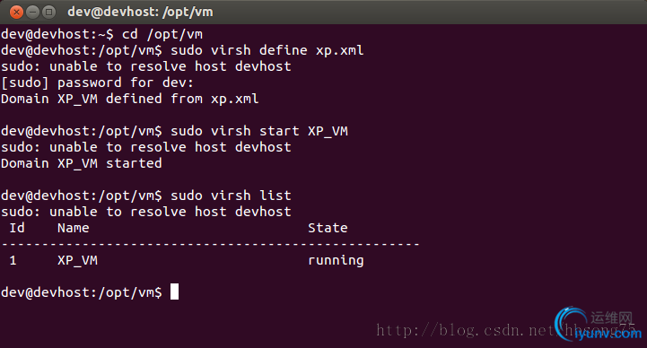

3.执行下面的命令定义虚拟机
  dev@xxx:~/opt/vm$ sudo virsh define xp.xml
  Domain XP_VM defined from xp.xml
XP_VM是我们在xp.xml为这个虚拟机起的名字。

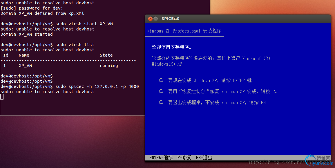

4.启动虚拟机
  dev@xxx:~/opt/vm$ sudo virsh start XP_VM
  Domain XP_VM started
检查一下:
  dev@xxx:~/opt/vm$ sudo virsh list
5.spice连接
到目前为止,VM已经创建而且已经在运行,可是我们怎么没看到呢?
对了,要用一个客户端工具连上去,我们用spice。还记得在Ubuntu12.10下搭建基于KVM-QEMU的虚拟机环境(五)中编译的spice吗,编译安装完以后spice客户端也相应生成了,它在目录/usr/bin/spicec
我们用下面的命令来连接这个虚拟机:
  dev@xxx:~/opt/vm$ sudo spicec –h 127.0.0.1 –p 4000
注:-p 40004000是端口号,参看XML<graphics>一节的定义。
接下来就把虚拟机操作系统安装完吧……
