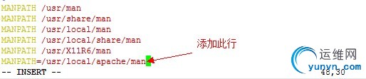

#vi /etc/man.config                             //添加man文档

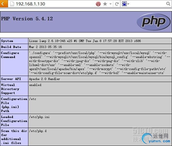

设置php测试页。
# echo -e "<?php\nphpinfo()\n?>" > /usr/local/apache/htdocs/index.php
在浏览器中输入服务器IP地址,别忘了修改一下iptables的设置,开放80端口的访问权限。可以看到php的测试页面
至此一个基本的lamp环境搭建完毕。
