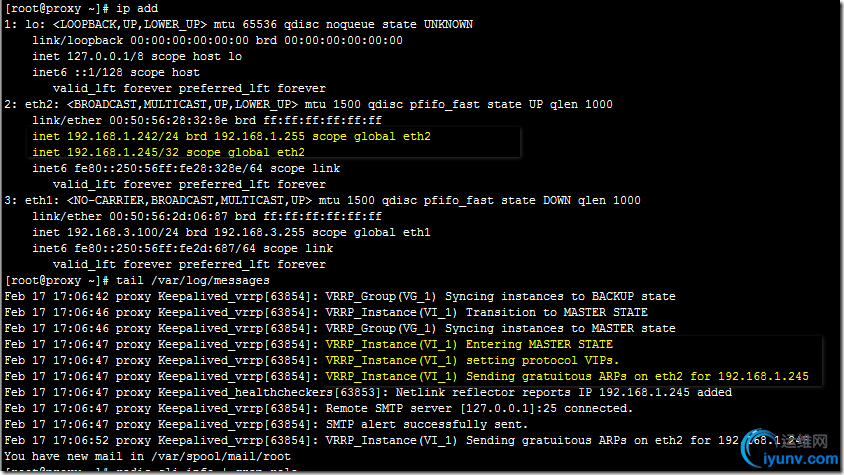

(12)启动keepalived
service keepalived start
tail /var/log/messages
如果keepalived启动后日志如下图显示则表示启动成功。

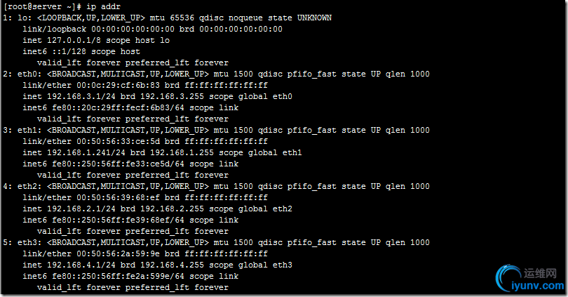

停掉Redis1上的redis-server
Redis1上的VIP已经被移除
查看Redis2上的Redis状态和VIP状态
通过上图的黄色文字可以看出,VIP已经漂移到新的redis-server master了。

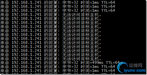

注意:VIP的漂移过程是需要时间的,时间大概需要10*4ms左右,如下图所示:
