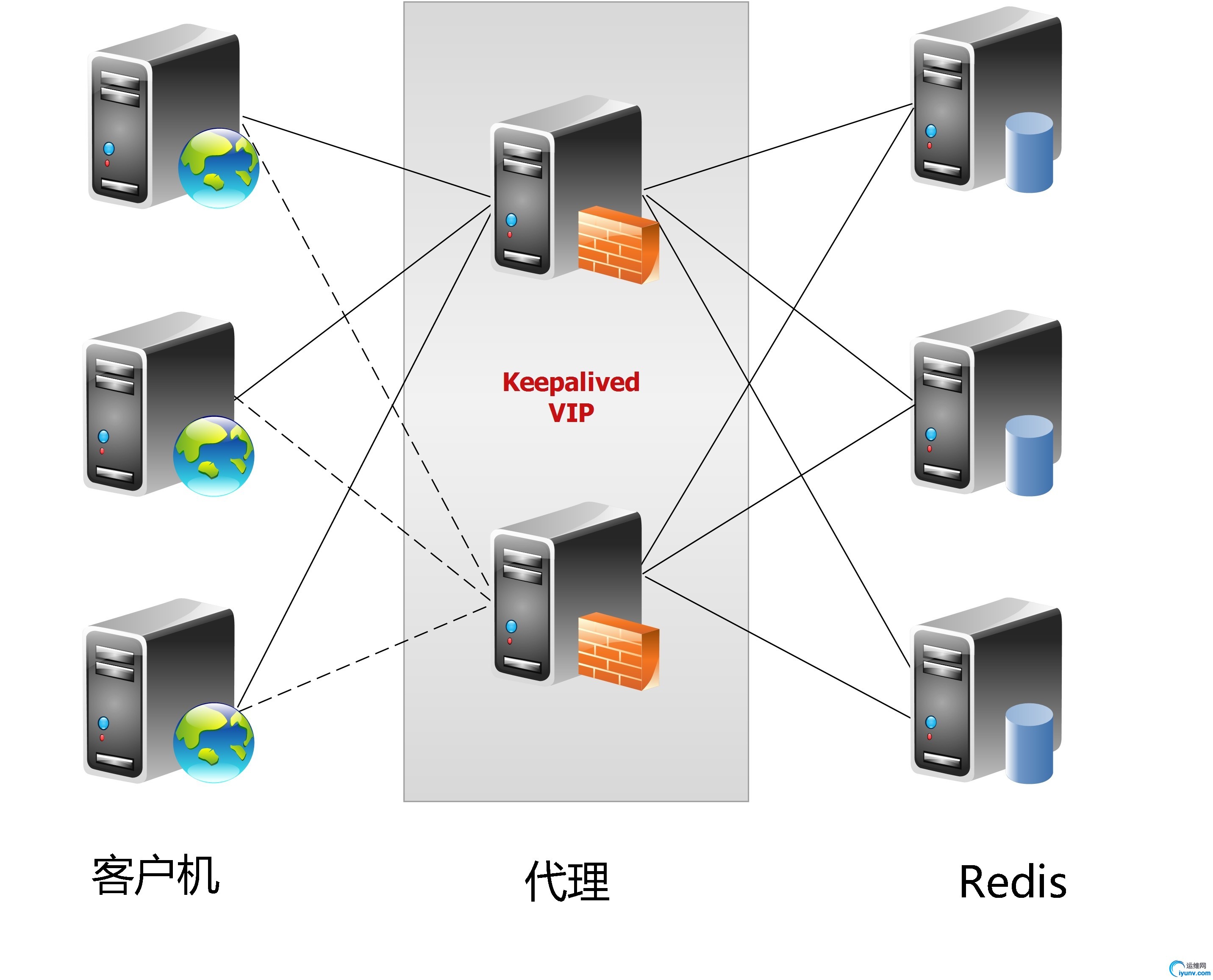

2. Twemproxy及不足之处Twemproxy是一种代理分片机制,由Twitter开源。Twemproxy作为代理,可接受来自多个程序的访问,按照路由规则,转发给后台的各个Redis服务器,再原路返回。
这个方案顺理成章地解决了单个Redis实例承载能力的问题。当然,Twemproxy本身也是单点,需要用Keepalived做高可用方案。

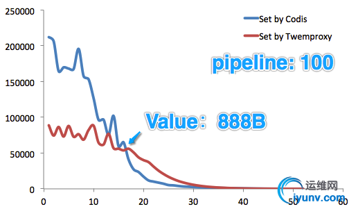

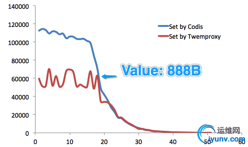

3.2 性能对比测试Codis目前仍被精益求精地改进中。其性能,从最初的比Twemproxy慢20%(虽然这对于内存型应用而言,并不明显),到现在远远超过Twemproxy性能(一定条件下)。
我们进行了长达3个月的测试。测试基于redis-benchmark,分别针对Codis和Twemproxy,测试Value长度从16B~10MB时的性能和稳定性,并进行多轮测试。
一共有4台物理服务器参与测试,其中一台分别部署codis和twemproxy,另外三台分别部署codis server和redis server,以形成两个集群。
从测试结果来看,就Set操作而言,在Value长度<888B时,Codis性能优越优于Twemproxy(这在一般业务的Value长度范围之内)。
就Get操作而言,Codis性能一直优于Twemproxy。

3)支持PipelinePipeline使得客户端可以发出一批请求,并一次性获得这批请求的返回结果。这提升了Codis的想象空间。
从实际测试来看,在Value长度小于888B字节时,Set性能迅猛提升;
Get性能亦复如是。
