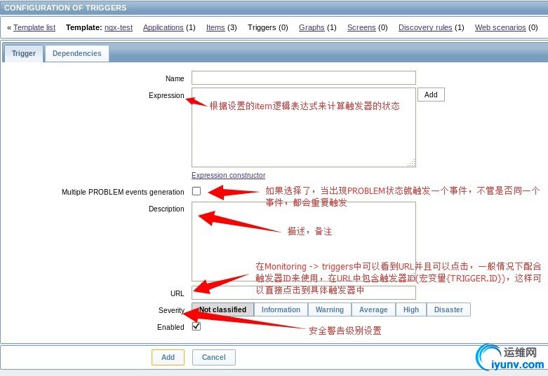

(1)创建触发器
点击Configuration -> Host 或 Template
点击Hosts或Template相关行的triggers,再点击右上角的create trigger
在表单中输入相应的信息

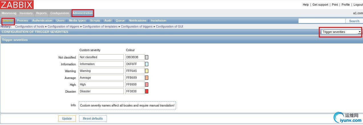

Severity用途和定义说明:
  • 可视化显示,不同级别显示不同颜色
  • 声音报警,不同级别不同声音
  • 可使用用户自定义媒介报警,例如短信或邮件
严重性定义颜色
Notclassified未知灰色
Information一般信息浅绿
Warning警告***
Average一般问题橙色
High严重问题红色
Disaster灾难,会带来损失的那种深红
自定义severity名称和颜色(一般不用修改,默认挺好的)
触发器Expression中的表达式:
{<Server>:<key>.<function>(<parameter>)}<operator><constant>
例:{node2.magedu.com:net.if.in[eth0,bytes].last(#1)}>1200

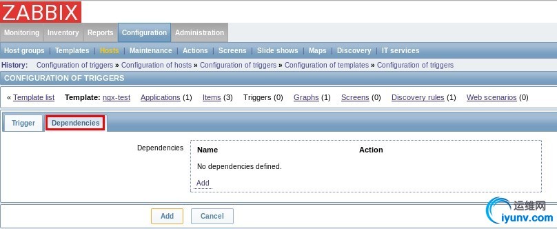

(2)触发器依赖关系
触发器可以设置依赖性,例如我配置了两个触发器,一个触发器定义www.163.com这个host是否在运行中,另一个是www.163.com的网络是否畅通。假如网络出现故障,但是163服务器并未出现故障,我们依旧会受到这两个触发器给到的故障通知。
可以看出, 163服务器是正常工作的,肯定不希望收到它的故障信息。所以在配置www.163.com这个Host触发器时,我们需要增加依赖关系,依赖网络是否畅通这个触发器。一旦网络出现故障,将不会发出Host故障的通知。
一个触发器可以依赖于多个触发器
依赖设置:
  • Configuration -> Templates或Hosts 选定的模板或主机行->点击Triggers
  • 编辑选定的trigger或点击右上角create trigger

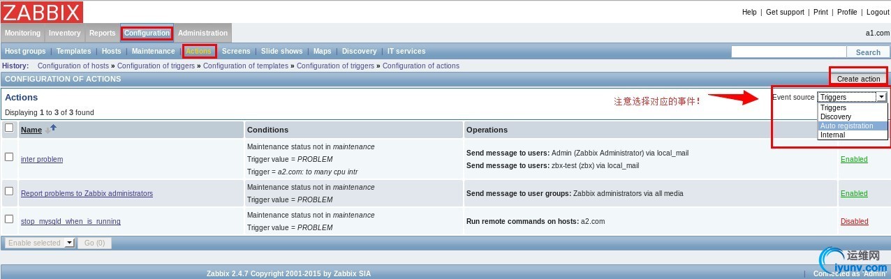

action触发条件一般为事件,支持如下事件:
  • Trigger events: OK --> PROBLEM
  • Discovery events: zabbix的network discovery工作时发现主机;
  • Auto registration events:主动模式的agent注册时产生的事件;
  • Internal events:Item变成不再被支持,或Trigger变成未知状态

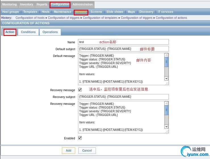

(1)action创建

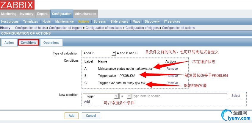

Configuration -> Actions -> 选择相应的事件 ->create action
这里以创建triggers的action为例
(2)conditions配置
(3)Oprations配置

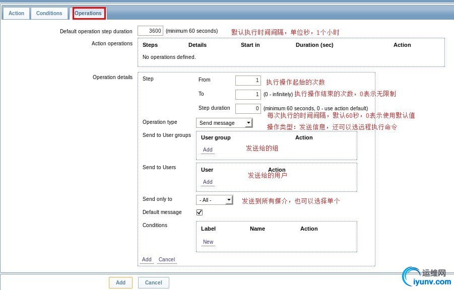

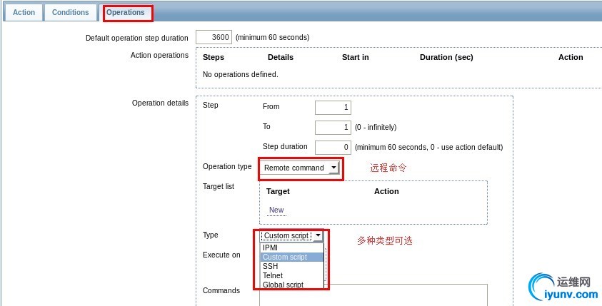

3.1关于远程命令的执行remotecommand
(1) 给zabbix定义sudo规则;
   zabbixALL=(ALL) ALL
(2) 不支持active模式的agent;
(3) 不支持代理模式;
(4) 命令长度不得超过255个字符;
(5) 可以使用宏;
(6) zabbix-server仅执行命令,而不关心命令是否执行成功;
命令执行的前提:zabbix-agent要配置为支持执行远程命令:
  • vim /etc/zabbix/zabbix_agent.conf 使EnableRemoteCommands=1,如有需要记录远程命令可打开LogRrmoteCommands=1
  • 另外,还需要定义sudo配置文件,支持zabbix用户通过sudo执行命令
  • visudo  添加
    zabbix ALL=(ALL)  NOPASSWD:ALL
    (zabbix用户,无须密码可执行所有命令)
注意
  • 如果用到以其它用户身份执行命令的话,那么命令本身要以sudo方式运行:
    sudo /etc/rc.d/init.d/httpd restart
  • 在各agent上的sudoers文件,(vimsudo)要注释如下行(因为sudo默认是需要一个安全的tty环境来运行命令,zabbix agent并没有在tty环境中,所以要取消默认的):
        Defaults    requiretty

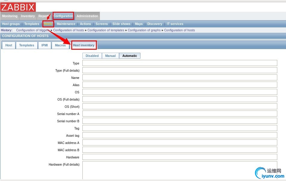

zabbix inventory资产清单
类似于备注,设备的详细描述
上面有一个手动和自动的选择,自动的话会自动带入一些主机的基本信息,大部分还得自己填写。这些信息还有一个作用,在发送警报通知时可以使用其中的信息,{INVENTORY.*}这样来获取之前填写过的信息。例如这台服务器故障了,需要发送邮件给当前服务器的联系人,我们可以发送邮件给{INVENTORY.CONTACT1}...

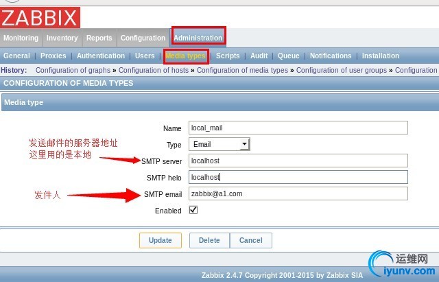

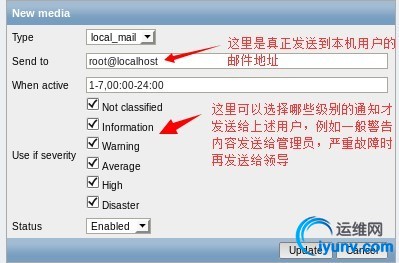

(1)email类型的使用
Administration -> Media types ->create... 就可以创建了,这里创建用于本地的邮件发送,用来通知本机用户

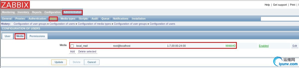

创建后,只要在Administration -> User 中新建或现存的相关用户中使用这个Mediatypes 就可以了,例:

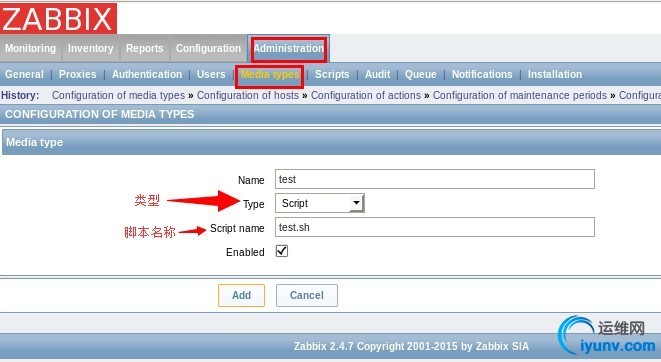

(2)Script类型的使用
当事件通知到脚本,会传递三个参数给它,分别是$1(发送给谁),$2 (标题),$3(内容)
然后再和上面email的一样,指定用户即可使用。
注意:
脚本的路径为相对路径,脚本的目录需要先定义AlertScriptsPath
vim/etc/zabbix/zabbix_server.conf
AlertScriptsPath=/usr/lib/zabbix/alertscripts改为自己需要的目录即可
