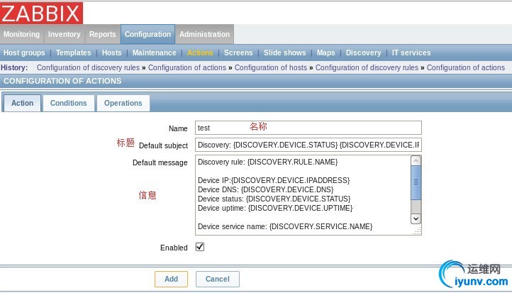

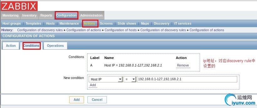

先配置一个discovery rules , Configuration -> Discovery-> creatediscovery rule
然后再添加对应的action,Configuration -> Actions (右上角的Event source 选择 Discovery)-> create action
除了添加主机,还可以link Template等操作

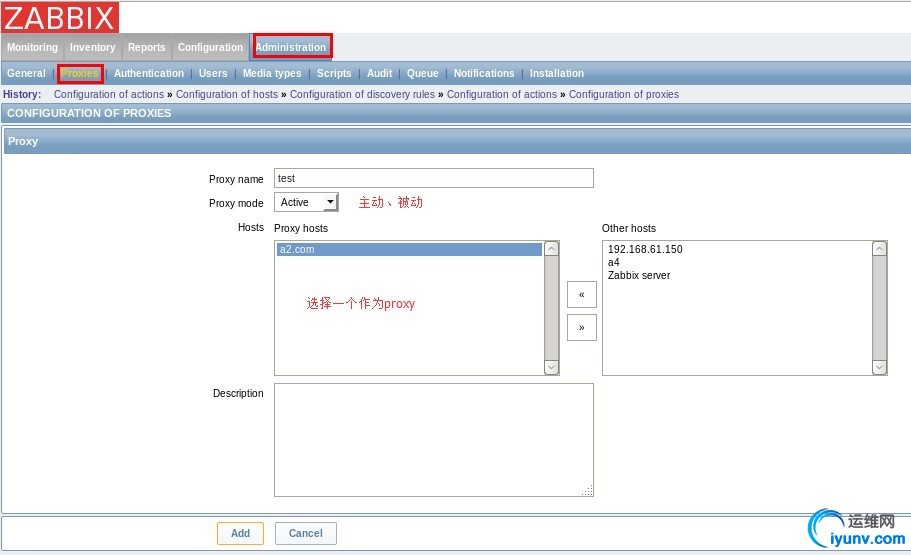

(6)服务器端的配置
         administrator-> proxies -> create proxy
         proxymode 的选择,Active 为主动拉取配置,Passive 为服务器端把配置推送过去
         创建好之后,以后新创建Host页面Monitoredby proxy 里就可以选择刚才的proxy了
