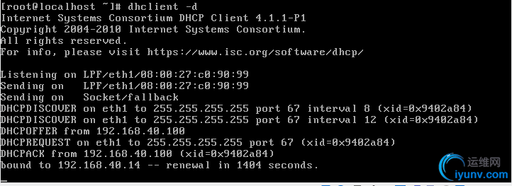

启动的时候如果有问题,可以一直启动dhcpd,会显示哪些行有错误。
启动完成 ss -unl查找67端口是否打开,没问题我们用客户机测试一下。
看起来工作正常。

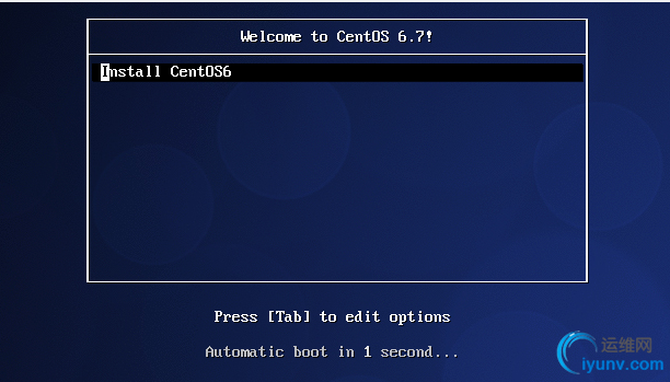

现在我们引导的第一阶段和第二阶段看起来都完成了。内核如果加载顺利,并启动anaconda,然后再成功下载ks文件,anaconda如果可以顺利的按着ks文件安装完成,也就算安装完成了。
在这里倒数第二行可以看到为什么要在pxelinux.cfg/default里面放菜单。 pxelinux.0默认读取的文件就是这个。
开始安装了。结果也正常。

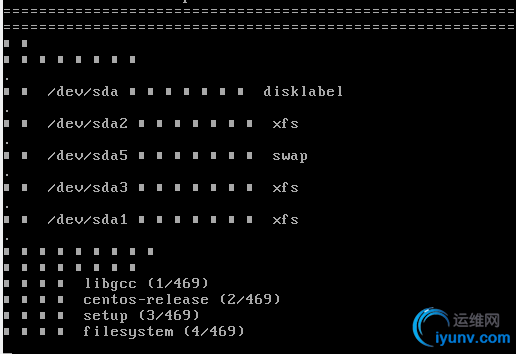

我们来测试一下:
看起来工作正常。重新进入6也工作正常 。 下面是7的。
这个product.img下载失败没有影响,光盘里面也没有这个文件。

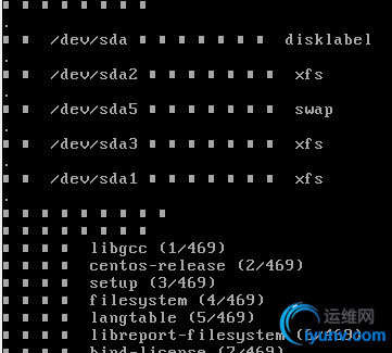

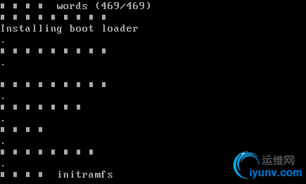

格式化成功,并开始安装程序了,我们也可以看到一共469个包。
这里时间有点长,耐心等一下。 结果也正常。重启进入系统。这个方块是因为ks文件中的lang指定的是CN, 注释掉lang就可以正常显示了。

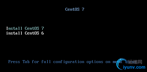

二、使用centos7的引导文件。
使用centos7的引导文件也是一样,不过刚才试的时候出了点问题,而现在又好了,有点奇怪,不知道好用不。
复制centos7光盘isolinux下的vesamenu.c32到tftp根目录,覆盖原来centos6的。
复制centos7光盘的isolinux.cfg到pxelinux.cfg/default
我这里的内容,基本上也就是把内核传递参数那里改一下就可以了。 这个文件有好多颜色控制。我这里就不删除了,格式基本也没有变化,用centos6带的那个菜单文件也可以用。

启动测试:
正常安装完成。centos6测试了下,也正常。

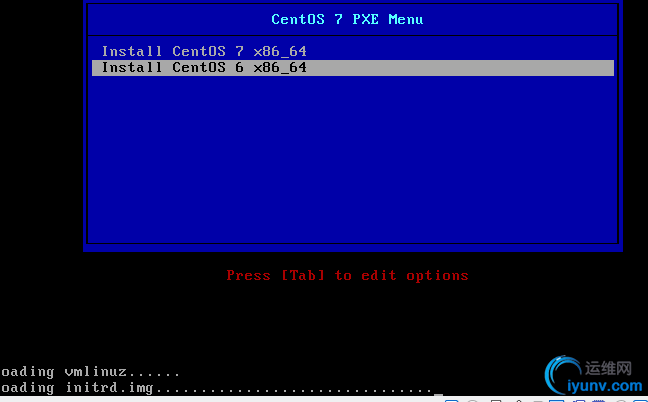

工作正常。 不过用它安装centos6的时候有时候会在选择键盘的那里要手动。也不知道是不是刚才设置有问题,现在倒是自动安装了。
加上6以后:

这就完成了。现在是在虚拟机中做的, 在实际环境中可能又会有各种各样的毛病。 而且有时候可能要安装多个版本的系统,如ubuntu, fedora...... 。这时就要使用cobbler来安装。
cobbler其实是pxe的二次封装,一些文件或配置可以自动生成,使用起来很方便。
用这种简单的菜单再用vesamenu.c32,发现很有意思。而且使用起来也没有什么问题。
