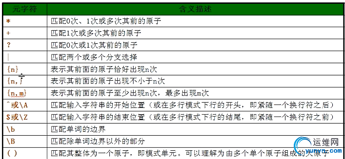

4、模式正符  :就是用来修正用的 ,对模式(正则)修正(写在定界符号外面,写在右边)

元字符 不能再正值表达式中单独使用 用来修饰原子
