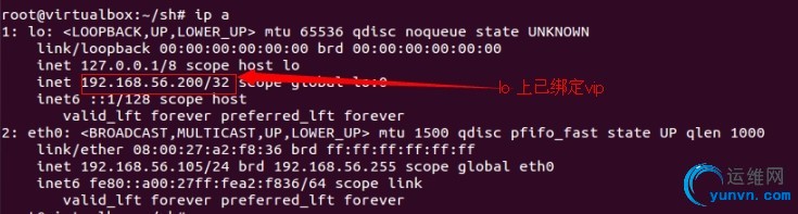

在realserver1与realserver2上分别执行下面的脚本
/home/lhb/sh/rs.sh
#!/bin/bash
vip=192.168.56.200
ifconfig lo:0 $vip netmask 255.255.255.255
route add -host $vip dev lo:0
route -n
echo "1" >/proc/sys/net/ipv4/conf/lo/arp_ignore
echo "2" >/proc/sys/net/ipv4/conf/lo/arp_announce
echo "1" >/proc/sys/net/ipv4/conf/all/arp_ignore
echo "2" >/proc/sys/net/ipv4/conf/all/arp_announce
#sysctl -p  #查看sysctl的配置变化,可不执行

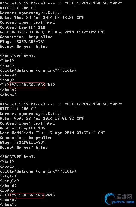

然后我们开一个客户端方位vip:

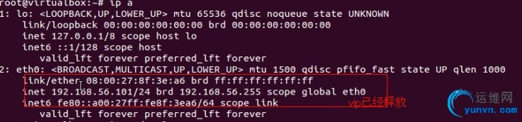

然后我们在dr1上关闭keepalived
这是我们继续访问vip,访问正常如图所示:
访问正常,说明web业务没有停止:

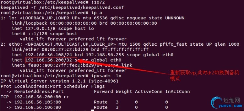

由此推断我们的dr2已经开始接管业务了.然后到dr2上看一下信息:
说明故障发生时,业务服务已经自动从dr1转移到dr2上了。

回到dr2上看信息
到此为止,keepalived实现lvs的故障在主备机自动切换已经展示完毕。
