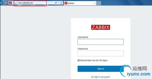

一般在ubuntu 和debian 系统是使用apt-get 包管理工具安装完zabbix-server后,默认的Apache是创建一个zabbix虚拟目录来提供访问,类似这样http://x.x.x.x/zabbix,现希望能够直接通过http://x.x.x.x 就能访问;
Ubuntu 和debian 系统的Apache 配置文件目录结构和redhat系列是有点不同的;
根据上图的每个目录的解释,我在sites-available目录下上删除了默认的站点文件,并创建了新的zabbix文件,然后通过ln –s 连接到sites-enable 目录下;
现在重启apache 即可直接访问zabbix站点;
看看两个文件内的具体内容;

我的实际操作是在conf-enabled/zabbix.conf 文件中取消了Alias … 配置,并在sites-available/000-default.conf中修改了80 端口的网页根目录;然后再将这个文件通过ln -s 命令连接到sites-enable 目录下;
这样我就可以直接通过http://x.x.x.x访问zabbix web了;
!建议在web界面配置前修改
