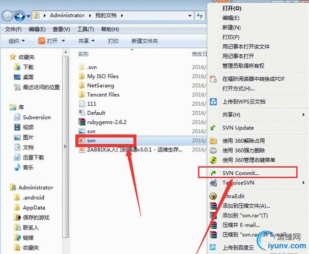

接下来在windows客户端安装svn客户端
上传文件测试,我这里上传了svn.ppt
可以发现,上传的文件已经被传至网站根目录了。
