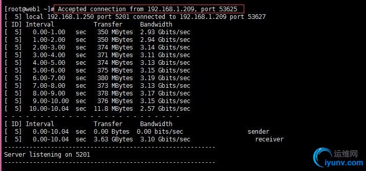

启动一个服务器端,使用iperf -s命令,默认监听5201端口,在客户端使用iperf -c +服务端ip,运行测试(这里使用web1作为服务端,web2作为客户端)
wKioL1bs1fCQ9uNCAAC92YZuf4M262.jpg 服务端自动接收客户端的连接请求
    由输出结果看出,iperf默认输出10s的状态,Transfer列输出每秒的数量量在370MB左右,Bandwidth列显示网卡的速率
