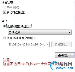

7.新建虚拟机并测试:
注意一:
注意二:
注意三:
注意四:

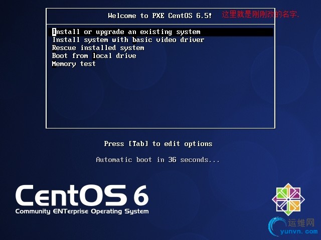

8.启动虚拟机:
1).配置名字在这里就显示了哦:

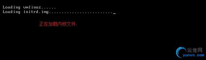

2).正在加载内核文件:
