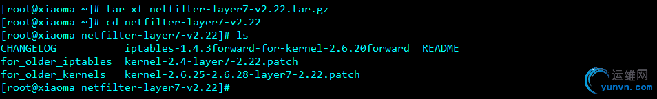

一、安装包:netfilter-layer7-v2.22.tar.gz
1、解压:
22、查看内核版本: uname -r

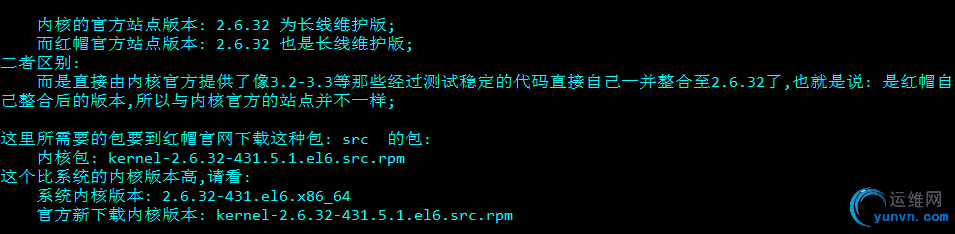

3、目前来说CentOS6.5这个版本与netfilter-layer7-v2.22版本有差别,所以这个不适合了,我们要用时一下的安装补丁包来实现:

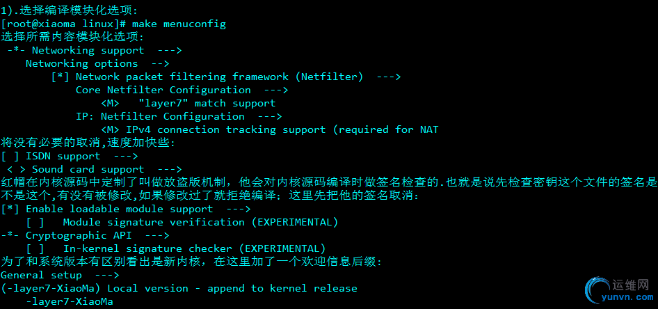

3、编译并安装内核
2).为了方便使用安装screen工具:
3).编译/模块/安装内核:
注意: make install 时要是报错不用管,这是由于我们之前不是把那个声卡驱动没有勾选的结果;注意一下就可以;

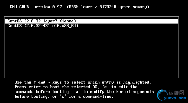

4、重启系统,启用新内核 :

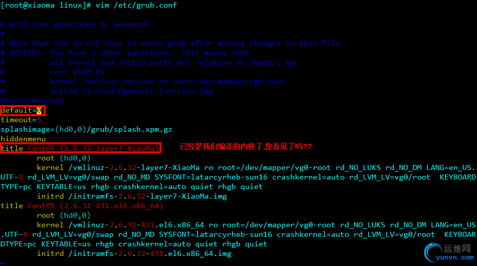

1).编辑下grub.conf配置文件:
2).最后重新启动系统: 29584738_1397667380WssC.png
3).重启时候按e键选择自定义的那个内核并且进入:
4).进入系统后查看内核版本:

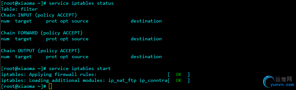

9).先查看状态/重启iptables服务:

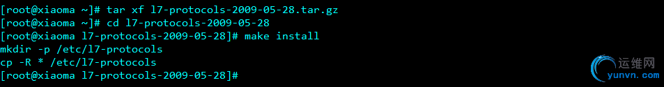

6、为layer7模块提供其所识别的协议的特征码:
1).解压并且安装:
2).简单查看几个协议(应用程序):

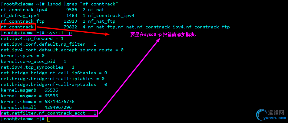

1).ACCT的功能已经可以在内核参数中按需启用或禁用。此参数需要装载nf_conntrack模块后方能生效。
2)查看是否存在nf_conntrack模块:

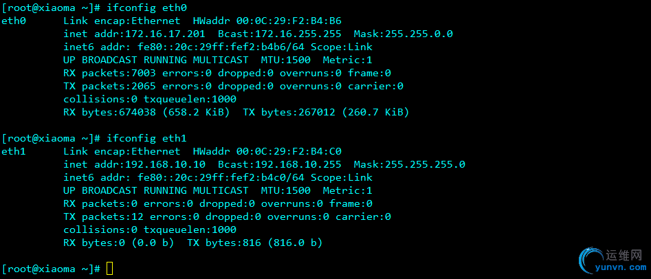

8.配置网络:
1).防火墙配置地址为:
2).WinXP配置地址为:
3).Win XP路由配置:
开始->运行->输入cmd->添加如下内容:

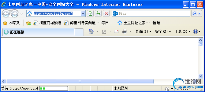

5).如果这时候还不行,你就在限制http服务试一试?
6).这时候http已生效,网页已经打不开了(之所以这么快就匹配到了,是因为http协议时无状态的).

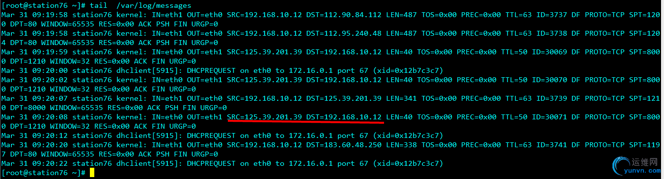

10. 记录日志:
1).格式:
-j LOG
    --log-prefix "":指定日志前缀信息
注意:如果同样的内容要做过滤,日志规则一定放在过滤规则之前。
例子:
2).查看qq的访问日志:
3).指定日志前缀:
4).查看qq的访问日志:
