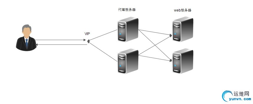

1.拓扑图
   说明:1.两个代理服务器通过VIP向外提供数据
         2.两个代理服务器都可以代理后端的服务器
         3.为测试方便,后端服务器至提供静态页面

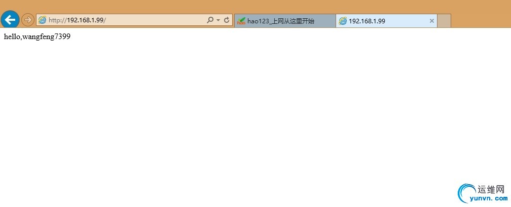

6.测试
2: eth0: <BROADCAST,MULTICAST,UP,LOWER_UP> mtu 1500 qdisc pfifo_fast state UP qlen 1000
    link/ether 00:0c:29:56:78:cd brd ff:ff:ff:ff:ff:ff
    inet 192.168.1.204/24 brd 192.168.1.255 scope global eth0
    inet 192.168.1.99/32 scope global eth0
    inet6 fe80::20c:29ff:fe56:78cd/64 scope link tentative dadfailed
       valid_lft forever preferred_lft forever
      可以看到ip地址已经配置上去了
   我们可以看到网页访问正常

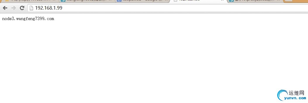

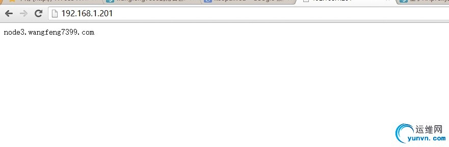

   下面,我们模拟服务器损坏,将node1上的haproxy关掉,看看ip地址是否会转移到node4上
[iyunv@node4 ~]# ip add
1: lo: <LOOPBACK,UP,LOWER_UP> mtu 16436 qdisc noqueue state UNKNOWN
    link/loopback 00:00:00:00:00:00 brd 00:00:00:00:00:00
    inet 127.0.0.1/8 scope host lo
    inet6 ::1/128 scope host
   查看网页是否能够访问正常
    OK!!可以看到我们的页面访问正常,这就可以实现当前段的一个反向代理服务器宕机或者后端的一个web服务宕机,服务都可以正常对外提供
