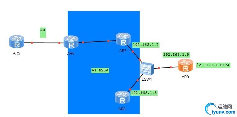

  1.3既有NSSA又有广播网段.如下图,当router7把 ip route-s 11.1.1.0 255.255.255.0  192.168.1.9 引入进OSPF。 那么这个FA地址是按照第一种情况填写AR的1.9呢?还是按照第二种情况填写NSSA区域ASBR R7上的地址呢?
  解答:FA地址是192.168.1.9。
  那么有个几个疑问,
  问:
  既然NSSA区域存在的情况下可以为ASBR的下一跳地址,不存在也可以为ASBR的下一跳地址,那么两种情况直接都填ASBR的下一跳地址不就行了?为什么搞这么复杂?
  解答:本文第一句就说了,选择域内或者域间存在网段中的最近的路由器的IP。可以把1.2图中的ASBR链接外部路由器的接口network进ospf域内,那么FA就是这个接口的地址。
问:为什么一定是域内域间存在的?
解答:FA本身就是用于转发到达外部网络的地址,如果用一个外部路由来迭代查找FA并进行路由计算,那么很可能会导致路由问题。
