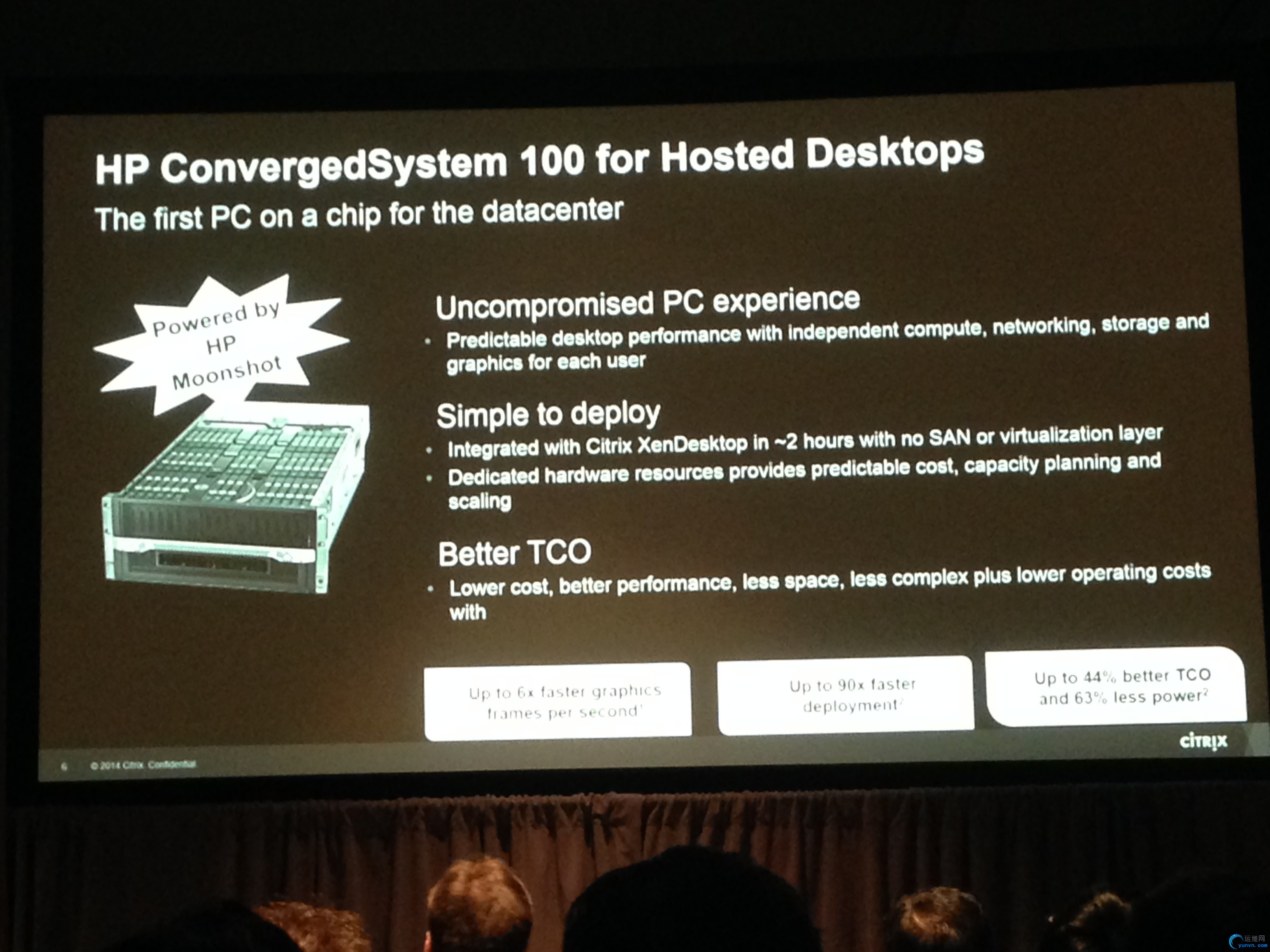

这台Moonshot服务器全名叫做HP Converged System 100 for Hosted Desktop服务器,是业内第一台数据中心内部署的一块芯片上实现的PC机(或者叫做单片机?)
这个神器设计很有新意,它在一台4.3U的服务器上愣是创建了180台物理PC。各位看官,是180台物理的PC,而不是虚拟机。而且配置相当的高,每台PC机能拿到8G内存,AMD四核Kyoto 1.5G四核处理器 + Raden HD8000图形处理GPU芯片(128 cores 512G显存),32G SSD硬盘。此外,每台PC能分配到2个物理1G的网卡。服务器提供两个180G下行交换模块和40G上行交换模块。最差每个机箱放7台这个服务器就是1260个终端,而且极易扩展。我们看看它的具体配置参数。
如果满满存放在一个机架上,理论上可以发布1800个物理机桌面,不过考虑到散热,一个机架还是放7台CS100服务器比较好,大概是1260个桌面。

HP CS100有哪些好处呢?从官方发布的资料来看,宣称的好处主要有以下几点:
复杂性下降了97%、成本下降了77%、空间占用减少了80%,以及电力消耗见笑了89%。
这个结论还是有些依据的,不过还是有些夸大。成本的问题我们后面会讨论,他说的这个空间占用和电力节省都是和传统PC相比较而言的,如果和传统的服务器比较而言确实也有提高,例如密度等。电力消耗官方说法是每一个Cartridge是峰值90W,正常状态下小雨50W,那么45个Cartridge就是二千多W,这比一般的服务器大多了。
