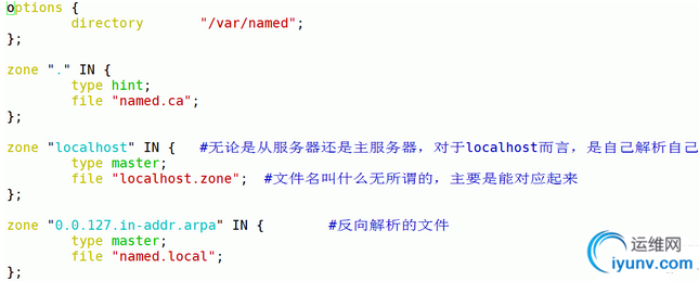

#yum install bind -y,安装完成之后,#vim /etc/named.conf。named.conf的样子如下:
然后就对应写里面三个红名的文件。

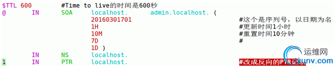

named.local的写法如下(这里添加的注释在实际操作的时候是不能有的,文件不认识#):

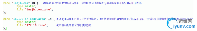

假设现在已经将域名服务商的NS记录指向了我们公司内部的DNS主服务器和DNS从服务器,此时就可以建立名称服务器了。#vim /etc/named.conf,把这个文件具体化,丰富化。在我们刚刚建立的named.conf结尾处加上这样的内容:
然后就是写上面的“lnsjb.com.zone”和“172.16.zone”了,他们的长相跟上面的localhost.zone差不多,毕竟都是zone描述文件。
