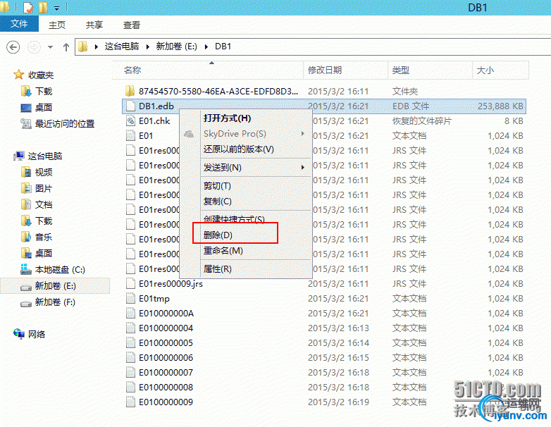

1.模拟数据库损坏

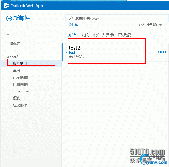

这个时候数据库已经损坏了,用户无法登录到邮箱,也不能接收或者发送邮件。如下图所示。

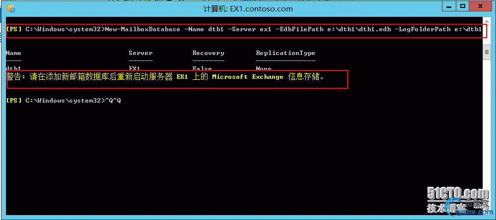

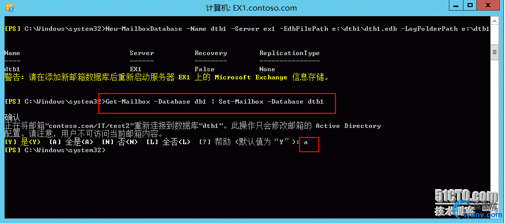

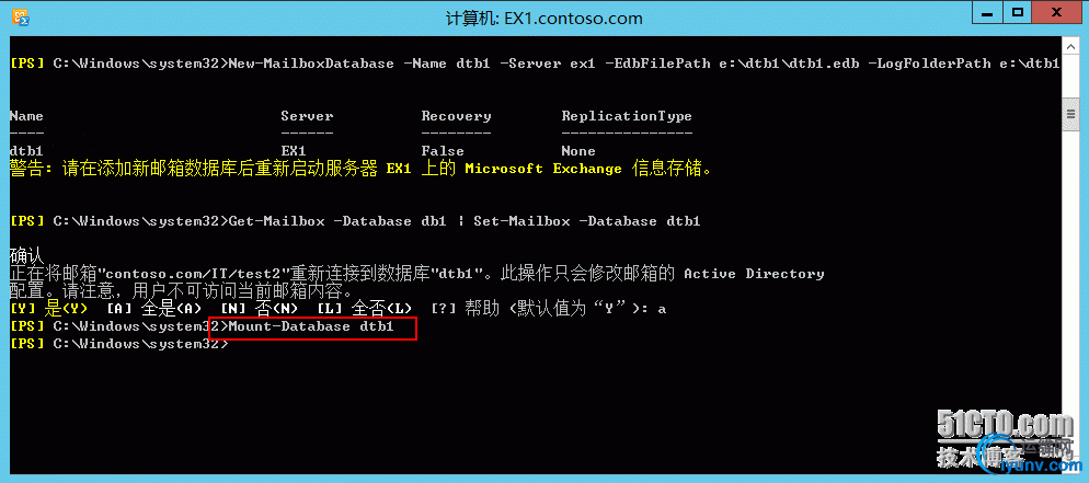

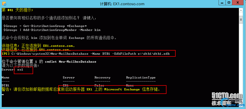

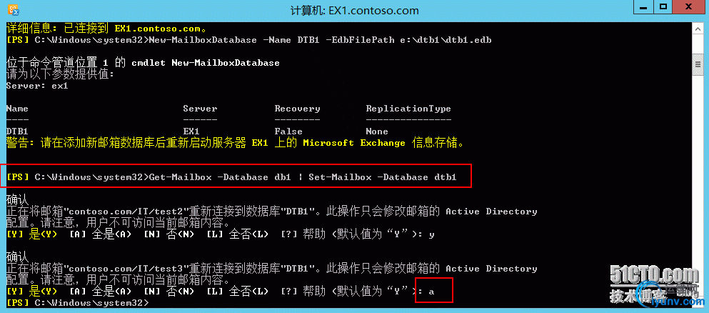

  • 当务之急,先恢复用户的邮件收发,可以创建一个拨号音数据库,让用户先能够正常收发邮件。创建给拨号音数据库使用的文件夹。
  • 创建拨号音数据库
  • 将原来DB1上的所有用户暂时迁移到DTB1上,使得用户能够正常收发。
  • 装载DTB1数据库
  • 检查原来DB1中的用户是否能够正常收发邮件(但是无法查看之前的过往邮件)

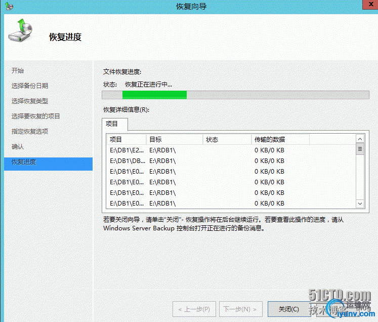

  • 创建还原数据库RDB1

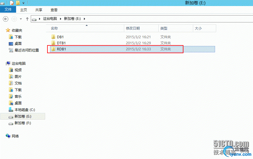

  • 创建RDB

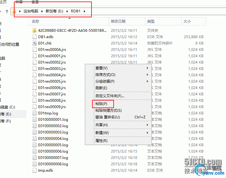

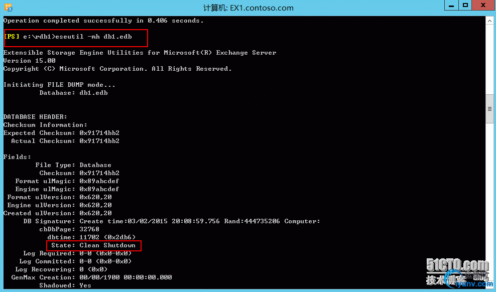

  • 将DB1中的所有日志文件复制到RDB1文件夹中,重复的直接覆盖

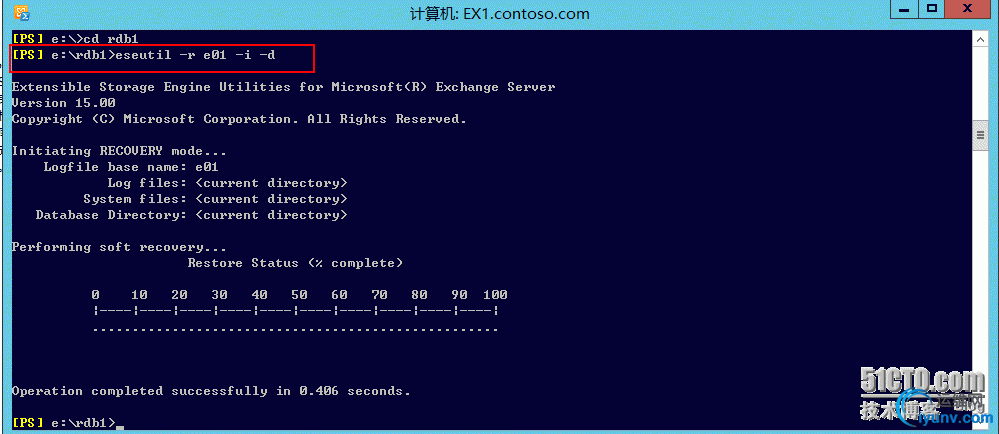

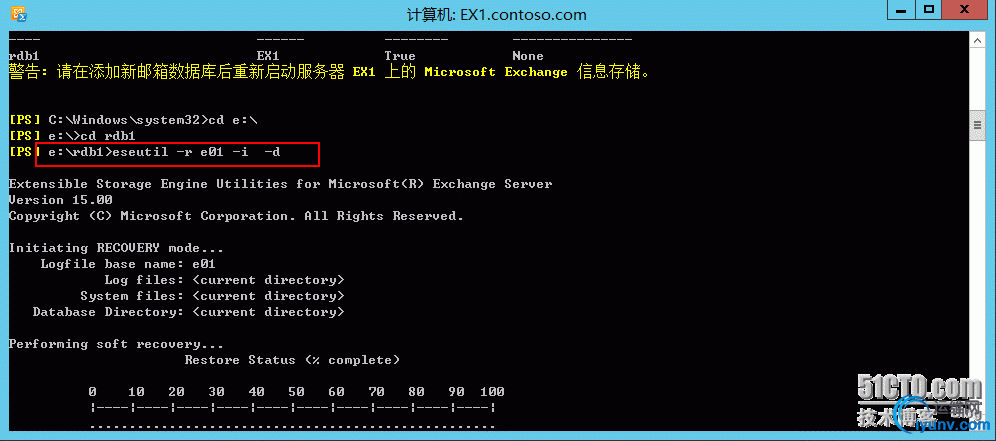

  • 强制重播RDB1中的日志文件,将数据库配置成clean shutdowan状态

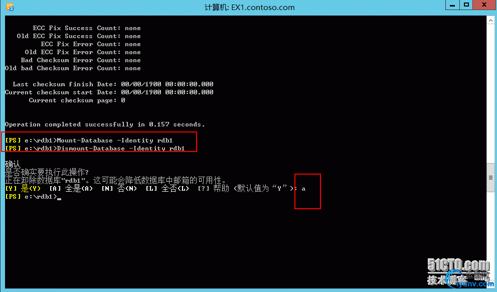

  • 装载RDB1,然后再将其卸载
  • 然后将新建的文件夹导入成为一个数据库,并且将用户的邮箱暂时关联到此新建的数据库,这样用户就能暂时进行新邮件的收发了。

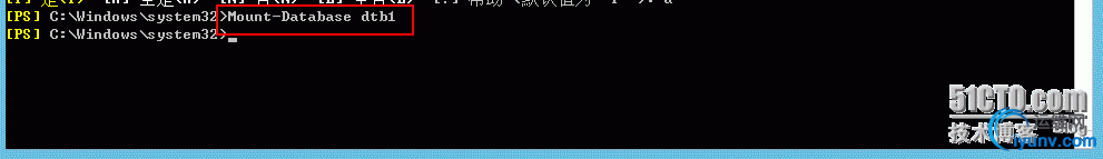

  • 然后将恢复数据库进行挂载

  • 然后加载两个数据库。

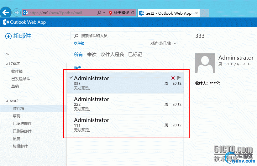

  • 这个时候可以发现test2用户能够看到之前丢失的所有邮件了(因为目前连接的DTB1数据库,而里面的数据是通过还原而来的数据),但是无法查看创建拨号音数据库之后新的收发邮件,如下图。

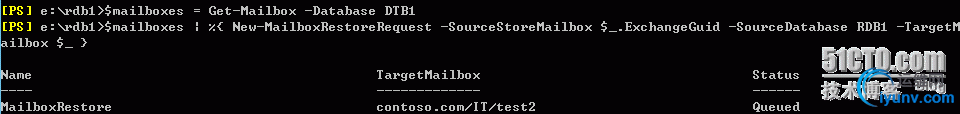

  • 使用 Get-Mailbox 和 New-MailboxRestoreRequest cmdlet 可以从 RDB 导出数据,并将其导入恢复的数据库,如本例中所示。这会将使用拨号音数据库发送和接收的所有邮件导入生产数据库中。
  • 再次查看test2的邮箱,发现所有的邮件都回来了,都出现在了用户的邮箱之中

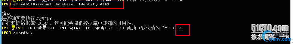

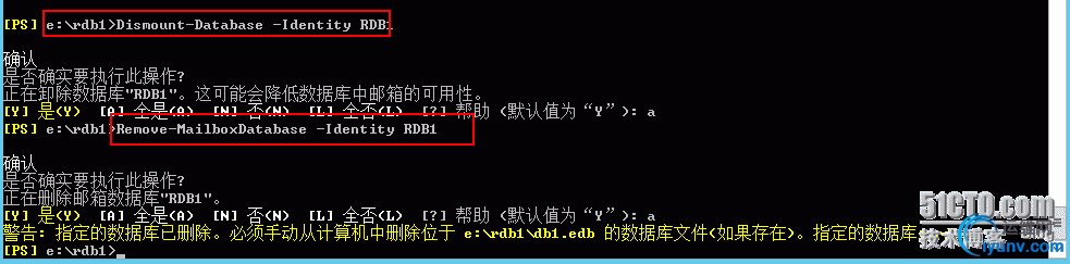

  • 在还原操作完成之后,可以卸除并删除 RDB,如本例中所示。
