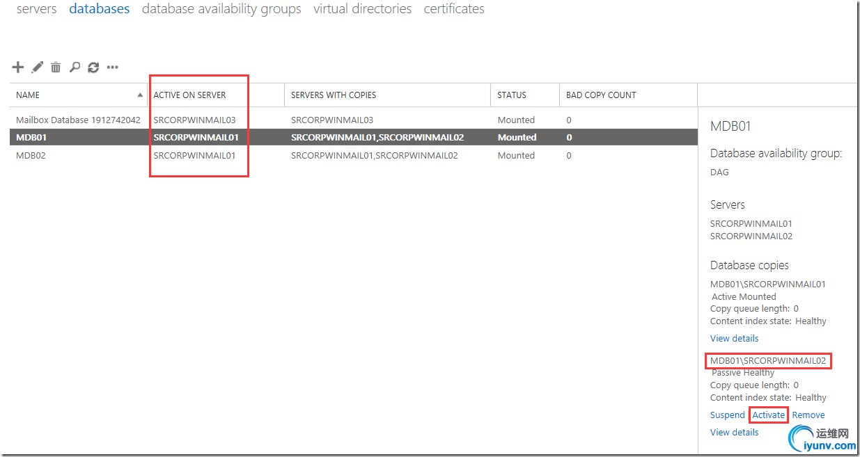

来吧,继续,首先我们找到一个数据库存放在新数据库上的用户 mailtest, 它的数据库是MDB02

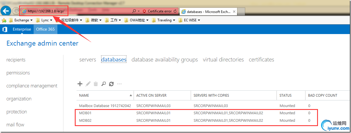

接下来我们跳转到ECP控制台的数据库列表里面,可以看到我们MDB01和MBD02现在的副本状态。
BTW:由于我自己的环境里面没有使用物理的NLB负载均衡设备,所以我们这里是手动指定登陆的mail01(192.168.1.8)的ECP,也可以看到我们现在的两个新数据库是在mail01上激活了的,
也就是说mail01现在是主数据库,而mail02属于standby状态。

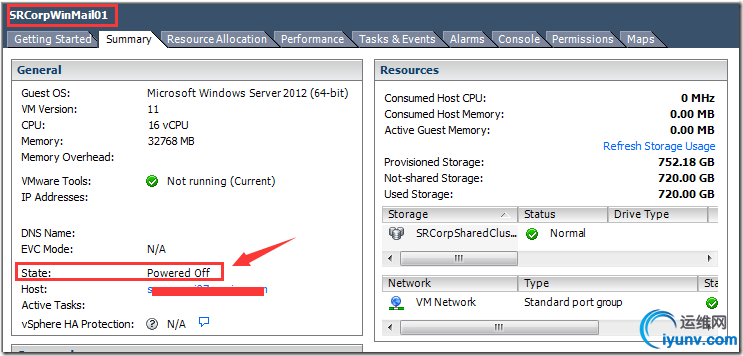

接下来,我们关闭掉这台 mail01

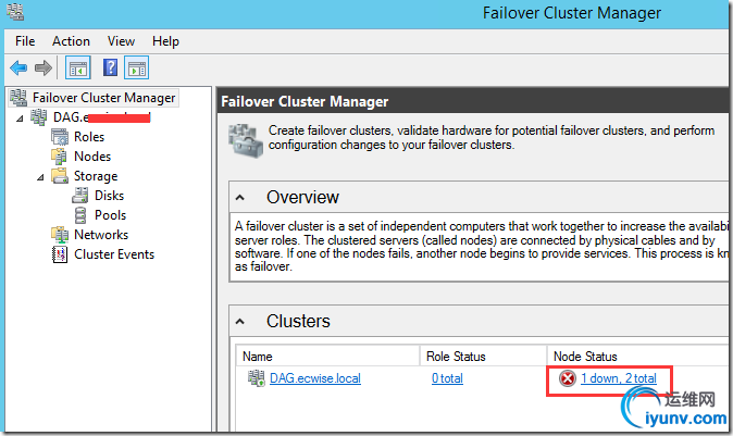

我们登录到 mail02这台服务器上,打开故障转移群集管理器,我们可以马上看到,里面显示在节点中,一共有两台设备,其中一台已经宕机。
点进去看详细信息,我们可以看到具体宕机的服务器是哪一台。

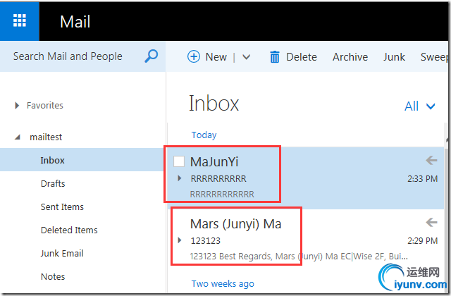

看起来是跳转了,但是收发邮件效果如何呢?我们打开 mail02的 OWA,来测试一下。
首先我们用一个内部邮箱和一个外部邮箱给这个 mailtest 分别发送一封邮件。看一下收邮件功能有没有收到影响。
打开OWA之后,很高兴,我们收到了!

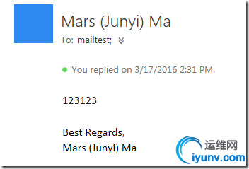

同样我们回复这两封邮件,看看发邮件的效果有没有受到影响。
哈哈,内部用户和外部用户也纷纷收到了我发送的邮件。
