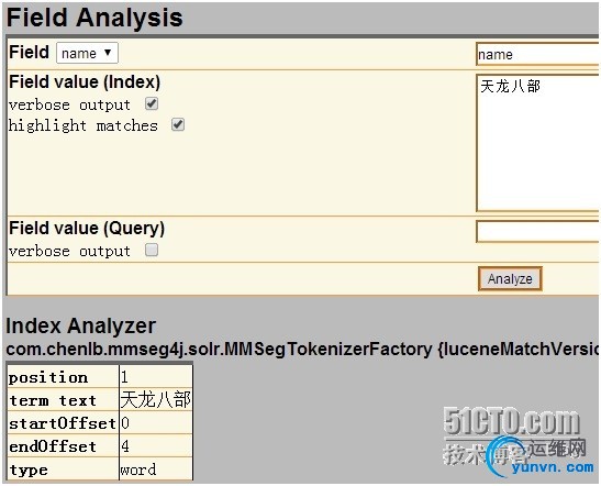

搜索“name:天龙”,结果为空。这又是怎么回事呢?难道又错了?其实如果想看分词效果,solr的管理端有个分析工具很好用。
进到分析页面,上面输入字段名称name,下面输入文本,看一下它倒底是怎么分的
原来textSimple方式把“天龙八部”作为一个整词了,难怪我们搜“天龙”没结果,再搜“天龙八部”,有结果了。晕,这也太不符合习惯了。少字没结果,多字反倒有结果。接着,我们再换一种试试:
name字段用textMaxWord类型,这表示采用最大化分词的方式。再来分析一下:
这回差不多了,“天龙八部”被分成“天龙”“八”“部”三个词。搜索这三个词都有结果了,而且是唯一结果。
