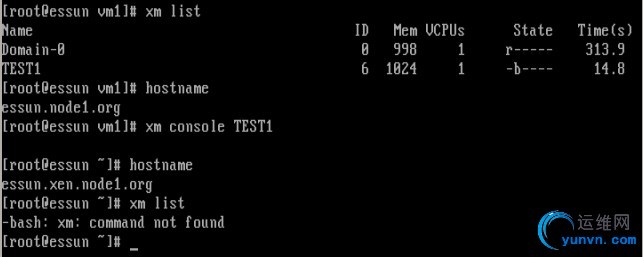

[iyunv@essun ~]# xm list
#运行此命令需要依赖于xend服务
Name                                        ID   Mem VCPUs      State   Time(s)
Domain-0                                     0  1024     2     r-----     88.4
[iyunv@essun ~]# service xend stop
Stopping xend daemon:                                      [  OK  ]
[iyunv@essun ~]# xl list
Domain-0                                     0  1024     2     r-----      89.3

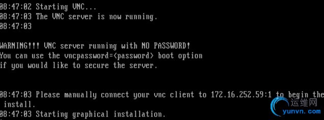

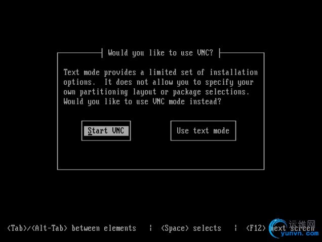

是否启动VNC
如果选择启动,就要设定一个密码
连接VNC

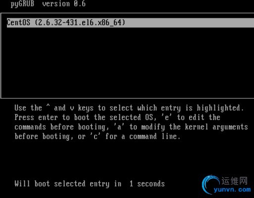

安装完成会提示重启,但重启之前修改Domain配置文件
将以下内容
[iyunv@essun ~]# sed '/^$/d' /etc/xen/test1 |grep -v "#"
kernel = "/tmp/vmlinuz"
ramdisk = "/tmp/initrd.img"
memory = 2000
vcpus=2
name = "TEST1"
vif = [ 'bridge=br0' ]
disk = [ 'file:/xen/vm1/test1.img,xvda,w'
替换为
9
memory = 1024
bootloader="/usr/bin/pygrub"
vcpus=1
on_reboot = 'restart'
on_crash = 'destroy'
name = "TEST1"
之后就可以点reboot了使用xl 查看
Domain-0                                     0  1024     2     r-----    1460.2
TEST1                                        3  1024     1     -b----      14.2
虽然DomainTEST1重启完成,但要使配置生效必须使其重读,使用xm destroy TEST1命令终于TEST1。再次读取匹配文件
[iyunv@essun ~]#xm create -c /etc/xen/test1
也可以使用xm console TEST1连接到TEST1
到此Xen实例安装完成。
