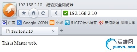

浏览器访问VIP  http://192.168.2.10

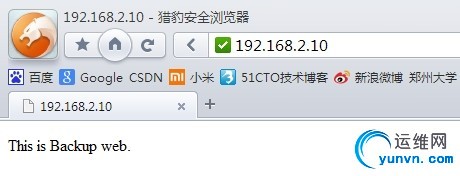

刷新页面:

刷新页面:
案例总结:
1) 当停止MASTER的网卡或web服务时,由BACKUP接管VIP,提供WEB服务。
2) 当停止BACKUP的网卡或web服务时,由MASTER接管VIP,提供WEB服务。
3)从上可以看出故障切换是由keepalived进程的存活而产生的IP飘移。
