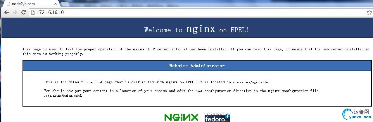

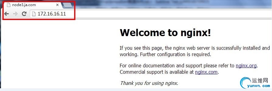

测试双主高可用前的测试:确保2个web服务器均可正常提供服务
分别在浏览器输入2个VIP的地址看是否可以看到各自对应的web页面
主节点1 VIP:http://172.16.16.10/  参考截图:双主-node2
主节点2 VIP: http://172.16.16.11/  参考截图:双主-node3

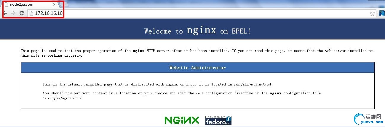

测试主机(node2,node3)的高可用
思路:
(1)停止node2的keepalived服务或者直接将node2的虚拟机挂起,模拟keepalived应用程序或服务器故障
验证node2上的VIP地址是否已经成功转移到node3

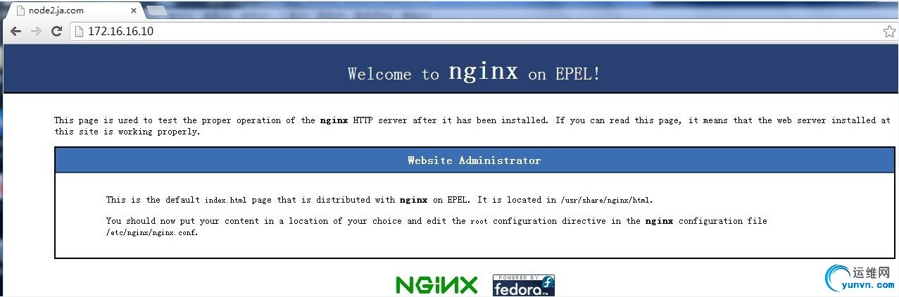

(2)在浏览器分别使用http://172.16.16.10/http://172.16.16.11/访问web资源,验证是否可以看到node3上提供的web服务
参考截图10,11
截图10:
截图11:
(3)当node2的keepalived再次启动后,又会把原有的VIP资源抢夺回来,web页面也会是自己提供的

访问http://172.16.16.10,看页面是否是node2自己提供的
参考截图12
