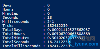

今天一个朋友问我在Powershell里面如何能够并发的ping上万台机器?默认的test-connection 尽管有-computer这个参数,他的方式是按顺序的挨个ping,全部跑下来可能有好几个小时。
比如我需要花18秒的时间才能ping完40台服务器,如果成千上万的话就很费时间了。
measure-commnd -expression {
Get-ADComputer -Filter {operatingsystem -like "*2012*"} | ForEach-Object {
Test-Connection -ComputerName $_.name -Count 1

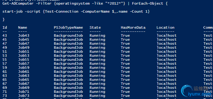

这之前,豆子对多线程的使用仅仅限于了解invoke-command可以同时对30个对象操作,经过一番学习,终于发现还有其他 的高级方式。
PowerShell里面,对于多线程的使用大概是两大方式。
第一个是创建多个后台的job。这种方式通过start-job或者 -asjob创建后台job,然后通过get-job获取当前的任务,通过receive-job来获取完成任务的结果,最后还得remove-job来释放内存。缺点是性能不高,尤其在创建job和退出job的过程中会消耗大量时间和资源。

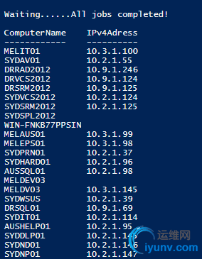

大概5秒之后 结果就出来了。 如果有兴趣的话可以使用measure-command命令来测试不同线程数的效果,根据我的测试,30个进程同时执行只需4秒出结果,而2个同时执行大概需要9秒才能出结果。
