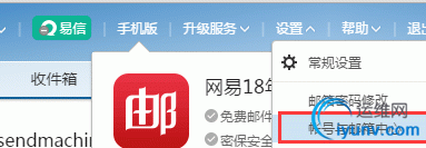

首先进入网易邮箱之后点击账号与邮箱中心

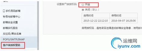

  之后点击客户端授权密码,然后选择开启

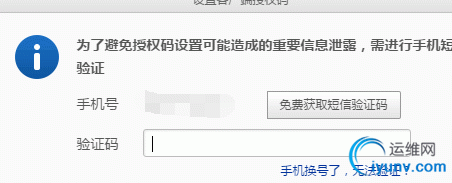

  之后获取一下验证码就可以了
  设置完成后授权码就开启了,你可以直接把他当密码用
