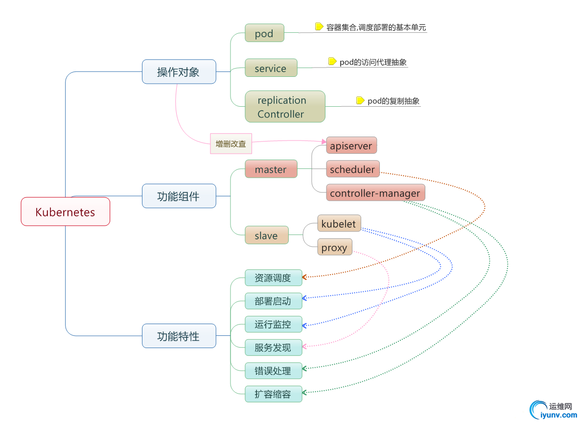

一、Kubernetes简介
Kubernetes 是Google开源的容器集群管理系统,基于Docker构建一个容器的调度服务,提供资源调度、均衡容灾、服务注册、动态扩缩容等功能套件,利用Kubernetes能方便地管理跨机器运行容器化的应用。而且Kubernetes支持GCE、vShpere、CoreOS、OpenShift、Azure等平台上运行,也可以直接部署在物理主机上。
二、Kubernetes架构
1. Pod
在Kubernetes系统中,调度的最小颗粒不是单纯的容器,而是抽象成一个Pod,Pod是一个可以被建、销毁、调度、管理的最小的部署单元;
Pod是kubernetes的最小操作单元,一个Pod可以由一个或多个容器组成;
同一个Pod只能运行在同一个主机上;
同一个Pod共享着相同的volumes,network命名空间。
2. ReplicationController(RC)
RC是用来管理Pod的,每个RC可以由一个或多个的Pod组成,在RC被创建后,系统将会保持RC中的可用Pod的个数与创建RC时定义的Pod个数一致,如果Pod个数小于定义的个数,RC会启动新的Pod,反之则会杀死多余的Pod;
RC通过定义的Pod模板被创建,创建后对象叫做Pods(也可以理解为RC),可以在线的修改Pods的属性,以实现动态缩减/扩展Pods的规模或属性;
RC通过label关联对应的Pods,通过修改Pods的label可以删除对应的Pods
在需要对Pods中的容器进行更新时,RC采用一个一个的替换原则来更新整个Pods中的Pod.
3、Service
Services是Kubernetes最外围的单元,通过虚拟一个访问IP及服务端口,可以访问我们定义好的Pod资源;
Service也是Kubernetes的最小操作单元,是真实应用服务的抽象;
Service通常用来将浮动的资源与后端真实提供服务的容器进行关联;
Service对外表现为一个单一的访问接口,外部不需要了解后端的规模与机制。
Service其实是定义在集群中一组运行Pod集合的抽象资源,它提供所有相同的功能。当一个Service资源被创建后,将会分配一个唯一的IP(也叫集群IP),这个IP地址将存在于Service的整个生命周期,Service一旦被创建,整个IP无法进行修改。Pod可以通过Service进行通信,并且所有的通信将会通过Service自动负载均衡到所有的Pod中的容器。
4、Label
Labels是用于区分Pod、Service、Replication Controller的key/value键值对,仅使用在Pod、Service、 Replication Controller之间的关系识别,但对这些单元本身进行操作时得使用name标签;
Pod、Service、RC可以有多个label,但是每个label的key只能对应一个value;
整个系统都是通过Label进行关联,得到真正需要操作的目标。
5、Proxy
Proxy不但解决了同一主宿机相同服务端口冲突的问题,还提供了Service转发服务端口对外提供服务的能力,Proxy后端使用了随机、轮循负载均衡算法。
三、Kubernetes相关组件
Kubernetes主要包括:kubectl、kube-apiserver、kube-controller-manager、kube-scheduler、kube-proxy、kubelet,当然这些并不能组成一个完整的kubernetes系统,整个系统中的信息还需要一个存储介质Etcd,网络服务Flannel(可选)
1.Kubectl
一个命令行工具,将接收到的命令,格式化后,发送给kube-apiserver,作为对整个平台操作的入口。
2.Kube-apiserver
作为整个系统的控制入口,以RESTAPI的形式公开。它可以横向扩展在高可用架构中。
3.Kube-controller-manager
用来执行整个系统中的后台任务,它其实是多个控制进程的合体。大致包括如下:
Node Controller    ##负责整个系统中node up或down的状态的响应和通知
Replication Controller    ##负责维持Pods中的正常运行的pod的个数
Endpoints Controller       ##负责维持Pods和Service的关联关系
Service Account & Token Controllers     ##负责为新的命名空间创建默认的账号和API访问Token
4.Kube-scheduler
负责监视新创建的Pods任务,下发至未分配的节点运行该任务
5.Kube-proxy
kube-proxy运行在每个节点上,它负责整个网络规则的连接与转发,使kubernetes中的service更加抽象化
6.Kubelet
kubelet运行在每个节点上,作为整个系统的agent,监视着分配到该节点的Pods任务,(通过apiserver或者本地配置文件),负责挂载Pods所依赖的卷组,下载Pods的秘钥,运行Pods中的容器(通过docker),周期获取所有容器的可用状态,通过导出Pod和节点的状态反馈给REST系统
7.Pod
一组共享上下文的应用程序叫做一个pod,在上下文中,程序也可以应用单独的cgroup隔离。一个pod的模型就是一组运行指定应用的容器环境(逻辑主机),他可以容纳一个或多个应用程序,但是在一个容器世界里,这表现的相对较耦合。它们会运行在相同的物理主机或虚拟主机上
pod中的上下文是结合Linux命令空间来定义的,这里包含:
pod namespace(pod中的应用程序可以看到其他的进程)
network namespace(应用程序获得相同的IP和端口空间)
ipc namespace(pod中应用程序可以使用SystemV IPC或者POSIX消息队列来通信)
uts namespace(pod中的应用程序共享主机名)
资源共享和通信
pod中所有的应用程序使用相同的网络命名空间,应用程序间可以使用localhost来发现其他程序及通信。每一个pod都有一个IP地址,用来和其他物理节点及跨网络的容器进行通信。
pod作为部署的最小单位,支持水平扩展和复制.
四、kubernetes各组件功能介绍
角色             组件                                       功能
Master         apiserver                         提供PESTful接口
Master         scheduler              负责调度,将Pod分配到Slave节点
Master     controller-manager            负责Master的其他功能
Master           etcd                  存储配置信息,节点信息,pod信息等
Slave           kubelet                     负责管理Pod、容器和容器镜像
Slave            proxy      将访问Service的请求转发给对应的Pod,做一些负载均衡
客户端          kubectl              命令行工具,向apiserver发起创建Pod等请求
