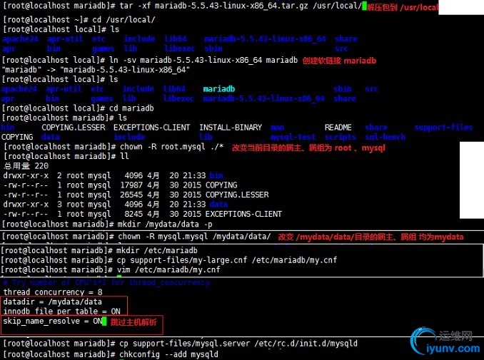

  • 二进制安装MariaDB
  • 初始化数据库安全设置
mysql_secure_installation
  • 配置MariaDB
9
10
11
# 授权root可从172.18.253.0/24网段内的主机登录操作所有数据库。
MariaDB [(none)]> grant all privileges on *.* to 'root'@'172.18.253.%' identified by 'mageedu';
# 给wordpress创建数据wpdb。
MariaDB [(none)]> create database wpdb;
# 给wordpress创建用户wp。
MariaDB [(none)]> create user 'wp'@'172.18.253.%' identified by 'mageedu';
# 授权wp可从172.18.253.0/24网段内的主机登录操作wpdb数据库。
MariaDB [(none)]> grant all privileges on wpdb.* to 'wp'@'172.18.253.%' identified by 'mageedu';
# 重载权限表
MariaDB [(none)]> flush privileges;
# 退出MariaDB [(none)]> \q
