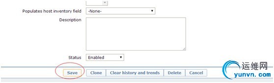

    9 服务器网站上面配置Item
    需要在监控的服务器列表的HOST上选择服务器,打开Items下面选项,点击进去,再点击右上角的Create item。
    点击Items-create Itmes。
    输入key 值为mysql.ping_test[root,'']
    输入完成,点击下面的Save按钮,保存。
