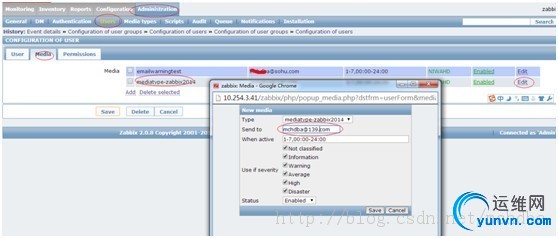

9.2 改email地址,改成139邮箱,并且附带免费短信报警功能实现。
进入目录,Administration?Users? Zabbix administrators? Users (1)? AdminZabbix(最左边一列)?Media(选择中间的那一个栏目)—> mediatype-zabbix2014(选择用Trigger所用的mediatype)?Edit(点击进去修改)?Send to(后面的输入框里面填写上139的email,比如xxx@139.com),如下图所示:

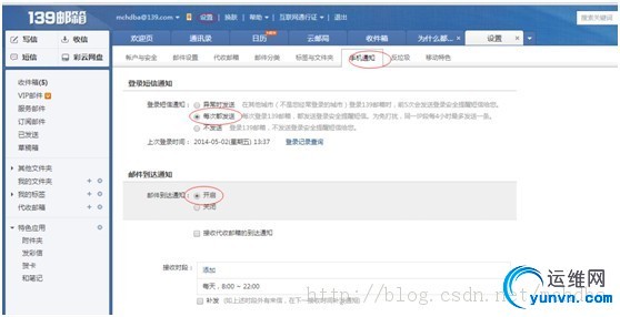

9.3 切换139邮箱来验证发送短信功能
注册139邮箱,打开email,stop以及start数据库上面的mysql进程服务,就会收到报警email以及短信通知,报警email如下:
记得开启短信提示功能,短信免费。

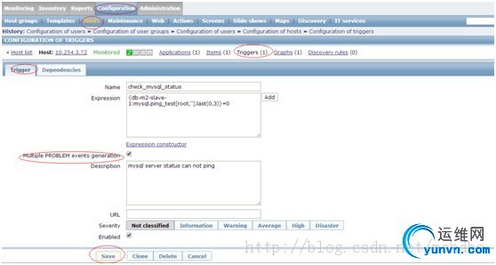

9.4 如何让zabbix继续发送报警信息直到恢复正常为止。
进入目录,Configuration?Hosts?选中主机?Trigger?Name(比如进入check_mysql_status)?在Multiple PROBLEM events generation一栏打勾?Save。如下图所示:
