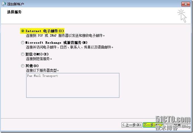

选择【Internet 电子邮件】

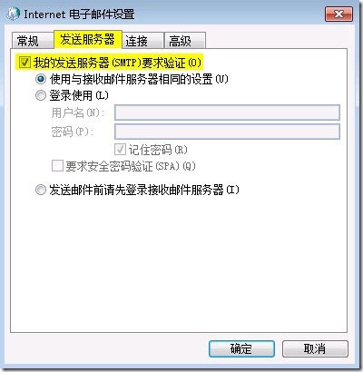

切换到【发送服务器】选项卡,勾选【我的发送服务器(SMTP)要求验证】

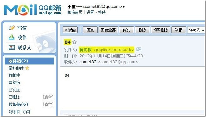

进入Outlook,我们向QQ邮箱发送一封邮件,主题为04
登录QQ邮箱可以成功收取到用户jqq发出的邮件

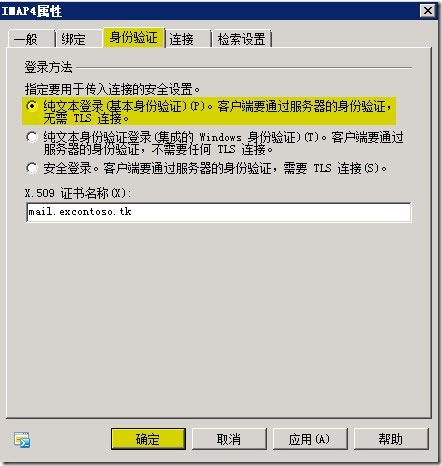

IMAP4默认也是经过加密的,如需取消,按下图所示,打开IMAP4属性
和配置POP3时一样,在身份验证选项卡中,将验证方法改为【纯文本登录】
注意:此项配置需要在cqexcashub02上做相同操作

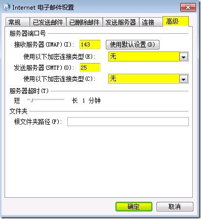

在【高级】选项卡中,接收服务器的端口为TCP143,发送服务器的端为TCP25,由于前面我们配置了不使用加密,这里加密连接类型都选择【无】,配置完成后,最好还是先进行账户设置的测试,待测试通过后,再进入Outlook

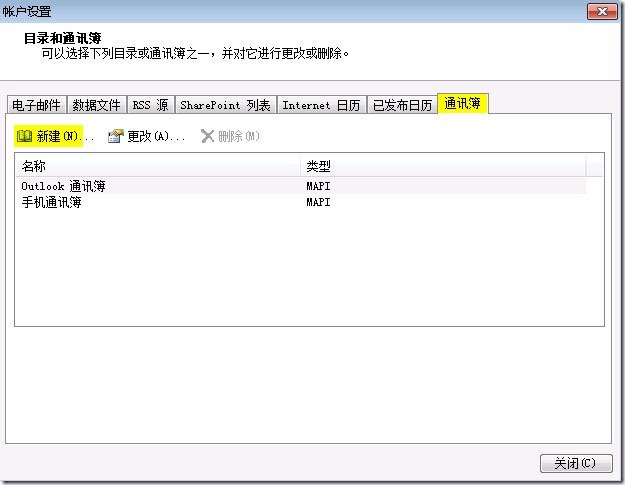

在Outlook中打开账户设置,各版本打开账户设置的方法有所不同,这里我以Outlook 2010为例
切换到【通讯薄】选项卡,单击【新建】

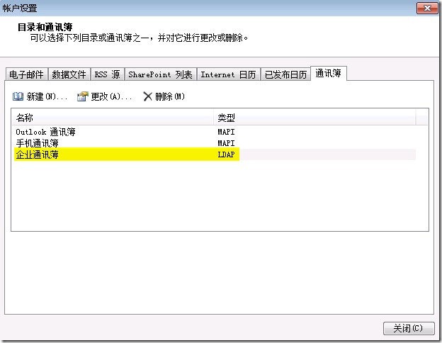

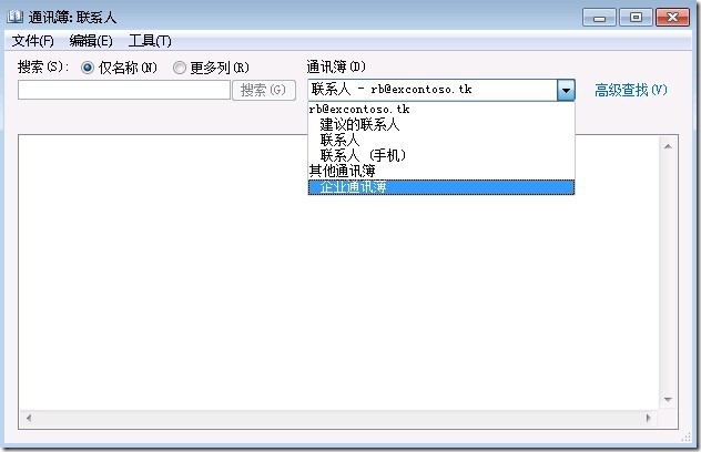

完成后就新创建了一个LDAP通讯薄
Outlook通过POP3/IMAP4连接后,打开通讯薄,在通讯薄下拉列表中可以看到我们刚刚创建的LDAP通讯薄名称,选择它
看到了吧,现再就可以使用通讯薄功能了
