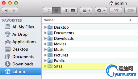

用户级根目录
另一个 Web 根目录默认是 ~/Sites ,10.9 中你需要手动创建这个Sites目录。

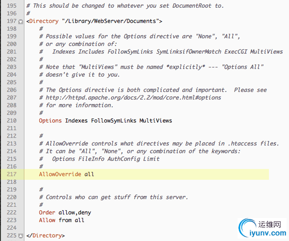

启用重定向 .htaccess
编辑 httpd.conf
sudo vi /etc/apache2/httpd.conf
删除 AllowOverride all 前的注释 #
