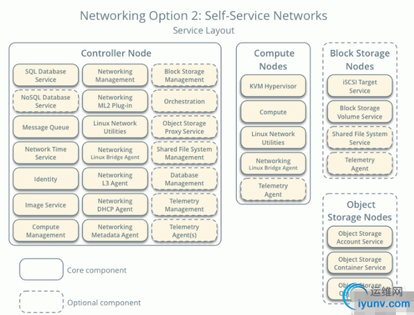

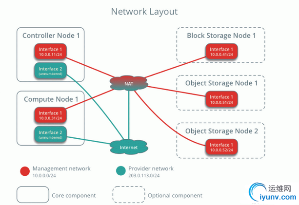

2台机器 内存2g(控制节点建议可以给到4-6g,因为2g我试验起来感觉比较卡顿,dashboard感觉反应有些缓慢),cpu2个 硬盘100g,每台机器需要2个网卡,具体可以查看
说明:
下面是官方截图:
control节点安装mysql rabbitmq keystone glance nova dashboard neutron
compute节点安装 nova neutron
openstack官网 配置说明

注意:在之前需要设置好hosts解析,控制节点和计算节点都要做。我的为:
192.168.1.48 control
192.168.1.49 compute
