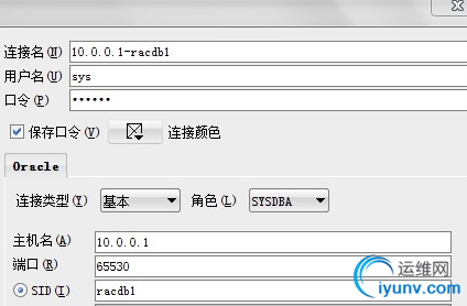

在sqldeveloper上配置如下:
之后测试连接,OK,能够通。

Sqldeveloper配置如下:

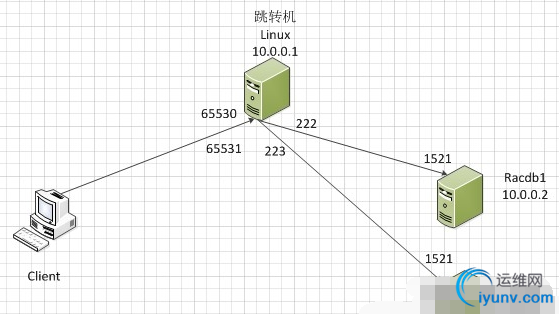

我想说的是在我这里用的是local类型,也就是本地转发,我把两条命令的数据流向画了一下。
两条命令的数据流向图如下
以第一个为例,第二个相同:
  客户端发起到10.0.0.1的65530端口的连接,10.0.0.1接收到数据后转到本地的222端口,实际上就是跳转机的65530端口和222端口建立了一条加密通道,之后10.0.0.1解密数据,在转发到rac-1这台服务器的1521端口。
  实际上这里涉及到了3台服务器:
1、跳转机(65530端口的服务器)
2、和跳转机建立通道的另一端的服务器(222端口的服务器),没想好该叫什么,暂时就这么叫吧
3、目的地服务器(rac-1)
只是我这里3台服务器都合并成一台设备了,所以显得我这里的命令有些奇怪,但只要掌握了数据流向就可以熟练应用了。
