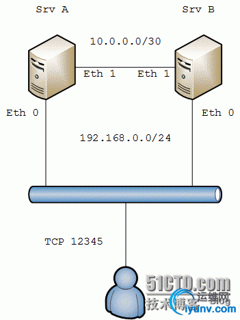

案例:两台linux服务器组成簇群,主机设置为A,备机为B。提供服务的接口eth0,IP地址为A:192.168.0.1/B:192.168.0.2,对外提供服务的IP(VIP)为192.168.0.254,为了避免因网络堵塞等原因导致heartbeat无法检测,使用另一对接口eth1,A:10.0.0.1/B:10.0.0.2。eth1通过交叉线直连。服务器对外提供端口号为TCP 12345。接口配置不详细列举,/etc/hosts文件要有对端主机名对应的IP地址。
