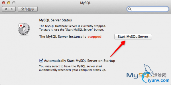

三个文件都安装完成之后,进入「系统偏好设置」,在面板的最下面你会看到一个 MySQL 的设置项,点击它之后就可以启动MySQL,或者你也可以通过下面的命令开启:
sudo /usr/local/mysql/support-files/mysql.server start
